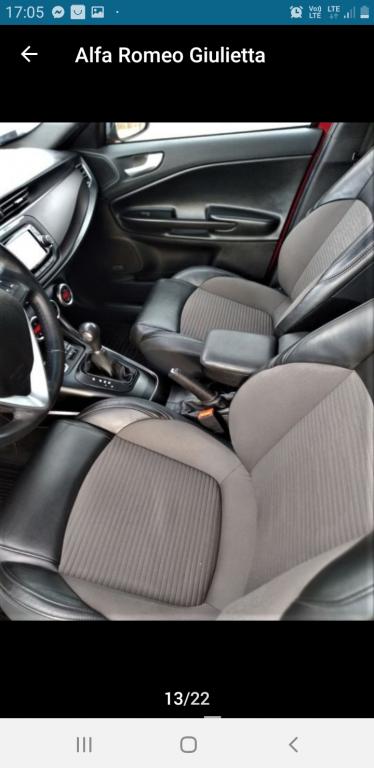

    Właśnie tak to sobie wymyśliłem. Patrzyłem już kostki, przełoże matę i dorzucę podgrzewanie. Dociagne prąd.
Nazwa:	Screenshot_20200307-170544_OTOMOTO.jpg
Rozmiar:	35.5 KB
    Zdjęcie z internatu foteli które kupiłem.
    Jak to ogarnę biore się za maskownice 2 din z polifta do deski przed fl. Z tego co widzę na powyższym zdjęciu przyciski są w innym miejscu I trzeba je przełączyć. Wywalić moje przyciski I zrobić jakaś maskownice. Wszystko przykryć dekorem z polifta. Ale to inny temat I nowe problemy.

    Tak jak piszesz się nie da. I tu masz rację.
    Tylko że ja nie chce tak robić. I nawet o tym nie pomyślałem.
    Fotele wjada do auta identycznie jak były w angliku.
    Czyli pasy będą od strony tunelu poduszki od strony drzwi.
    Z tym że siedzisko zostanie zamienione miejscami. A jeśli się nie da, to zostanie rozebrane i zmieniona miejscami mata obecności.
