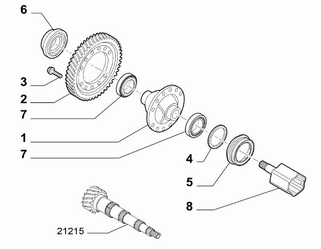

    Generalnie półoś po osi nie powinna mieć takiego luzu. Półoś w skrzyni zakończona jest pierścieniem a tripod w kielichu powinien siedzieć na tyle ciasno że chyba za duży luz. Jeżeli chodzi o luz poprzeczny ja mam też ale o wiele mniejszy. Luzy podobno są w mech. różnicowym i tego skasować już nie idzie. Jeżeli nie ma wycieków oleju oraz przy przyspieszaniu między 120-140 nie ma bicia to trzeba obserwować i za jakiś czas sprawdzić ponownie. Uszkodzony może być zarówno wielowpust na półosi jak i sam mech. różnicowy. Może jak kupisz skrzynie po 2013 to będzie trwalsza. Ja mam po remoncie i będę jeździł aż się nie rozpadnie totalnie ;-)

    Za duże te luzy.

    Luz jest zawsze taki, wynika to z kół koronowych mechanizmu różnicowego oraz luzu wzdłużnego łożysk, który reguluje się podkładkami po stronie skrzyni. Wartość luzu podana jest w eLearn.

    poduszka pod skrzynią biegów tylna , tarcza sprzęgła , docisk , dwumasa , łożyska w skrzyni - tak bym to posprawdzał. Efekt stukania z powodu luzu w różnicówce jest wtedy kiedy się toczysz powoli z wbitym biegiem i dodasz gazu słych wtedy stuk. W julkach jest skrzynia C635 a nie M32.
