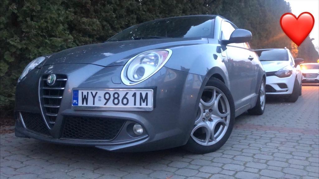

U mnie wyglada to w ten sposób:
Rozmiar Felgi: 17 cali
Rozmiar Gumy: 225/45R17 91H
Pzdr
Bardzo ładny kolor lakieru! Szerokość 225 to chyba jest max żeby opona nie wystawała? Miałeś kiedyś węższe opony? Promień skrętu pewnie nie jest za duży...a przez to wykręcanie na tysiąc razy :D
