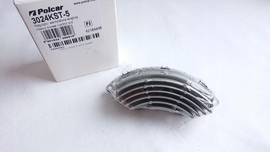

    Wymieniłem właśnie regulator dmuchawy - ale bez poprawy.
Nazwa:	75f3679b41ec8555ea3de7740654.jpg

    Mechanik sprawdzał działanie klap. Przy LO ewidentnie ustawione na zero. Po podniesieniu temperatury ustawiały się na około 98%.
    Coś jeszcze może mieć wpływ na klapy?
    Temperaturę niby w nawiewach komputer odczytywał poprawnie.
