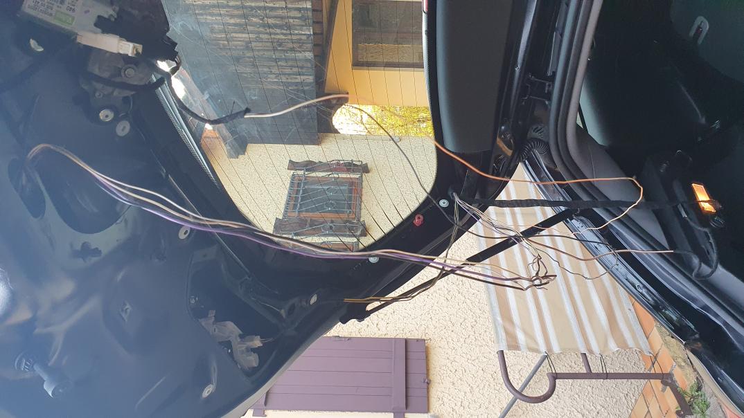

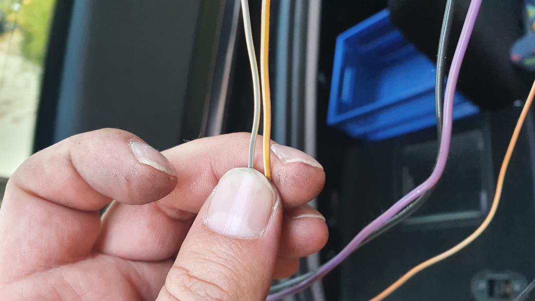

    Tak więc jakoś nie znalazłem tego wątku jakbyś mógł to napisz mi jak i ktory kabel wydaje mi sie ze jeden z tych dwóch było szary albo biało żółty

    Już wszystko jasne przyczyna był wadliwy mikrostyk .dzieki i pozdrawiam
