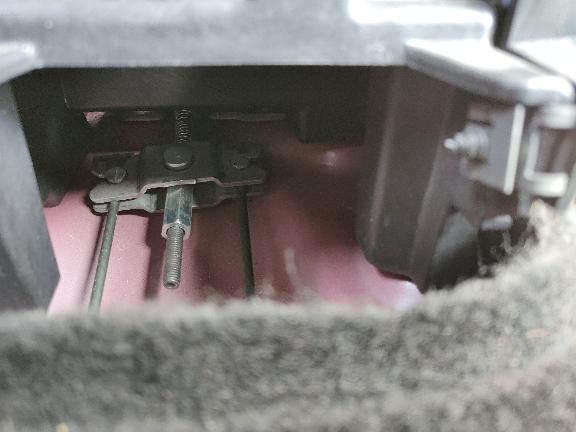

    Tak na szybko- gdzie znajdę i jak się dostać do regulacji ręcznego? W 159 była taka fajna klapka w podłokietniku, jak jest w Julce?
    Coś muszę rozbierać? Ile roboty z tym?

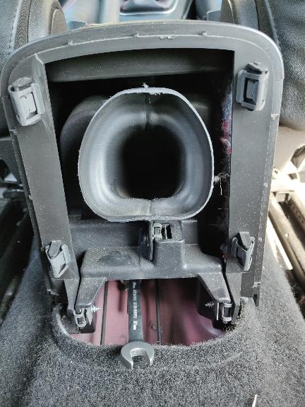

    Niewiele roboty, trzeba wyrwać ten plastikowy element zawierający nawiew i popielniczkę dla tylnej kanapy. jest na zatrzaskach i trzeba użyć trochę siły. Po jego ściągnięciu jest dostęp do śruby od regulacji naciągu linki ręcznego. Polecam długą nasadkę 10 i mała grzechotkę, bo dostęp jest średni, ale za pomocą tych narzędzi można spokojnie sobie poradzić .

    Dzięki wielkie- jutro przetestuję

    Faktycznie, prosta operacja. Jakby ktoś robił to lepiej użyć klucz płaski 10 najlepiej z grzechotką.
