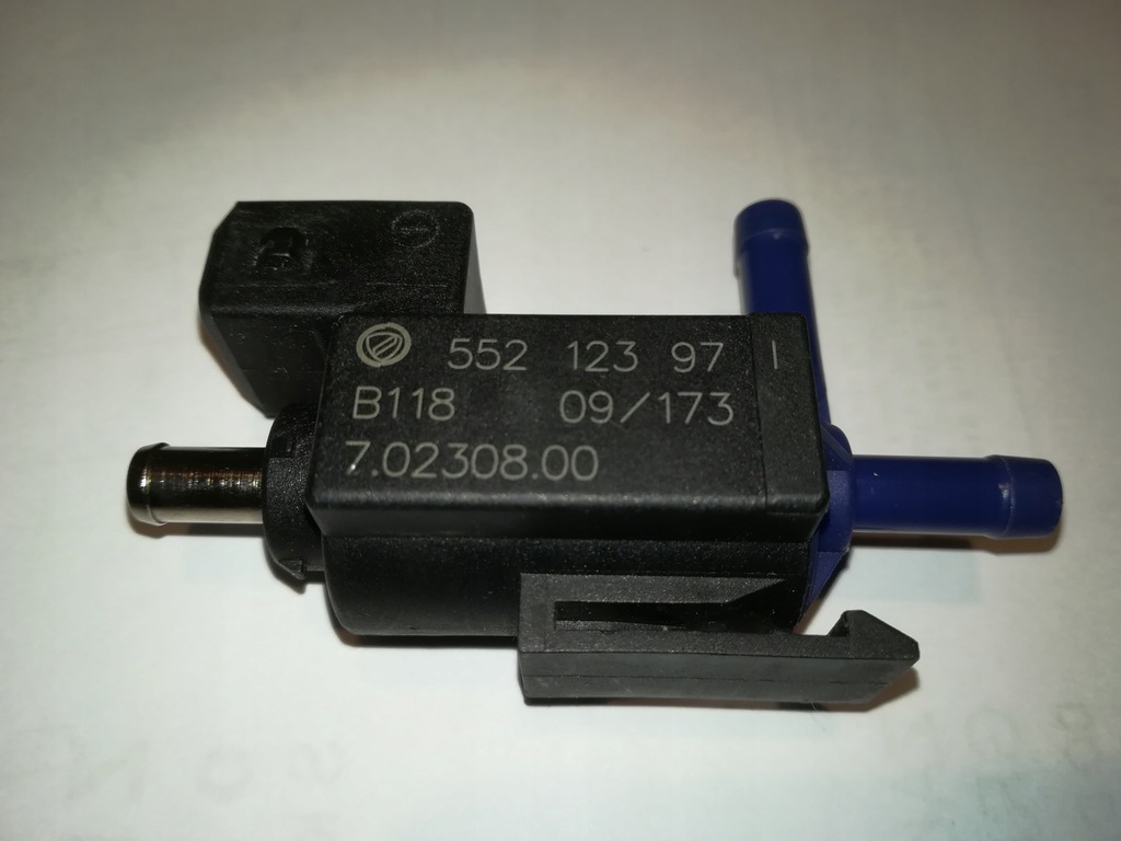

    1. Zawór N75 overboost z wężykami numery katalogowe: (70230800, 55212397) - lekko zmniejszone szarpania przy gwałtownym dodaniu gazu lecz problem nadal występował

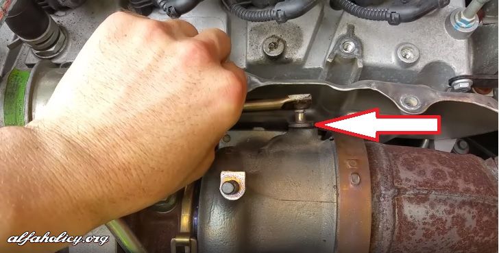

    W giulietta też mam problem z doladowaniem. Narazie wymieniony zawór ciśnienia turbiny, ale problem nie został zlikwidowany. Zawór wymieniony to Pierburg 5521239.
    Jak sprawdzić w Giuliettcie czy otwieranie klapki upustowej spalin w turbinie działa? i czy da się tą klapkę wymienić czy też jakoś naprawić?

    Pompką do kół z manometrem
    A jak to zrobić?
  6. #26
    10 2005
    PL
    7,465
    Podpinasz pompkę do gruszki i sprawdzasz przy jakim cisnieniu się sztanga ruszy i przy jakim jest pełne otwarcie.
