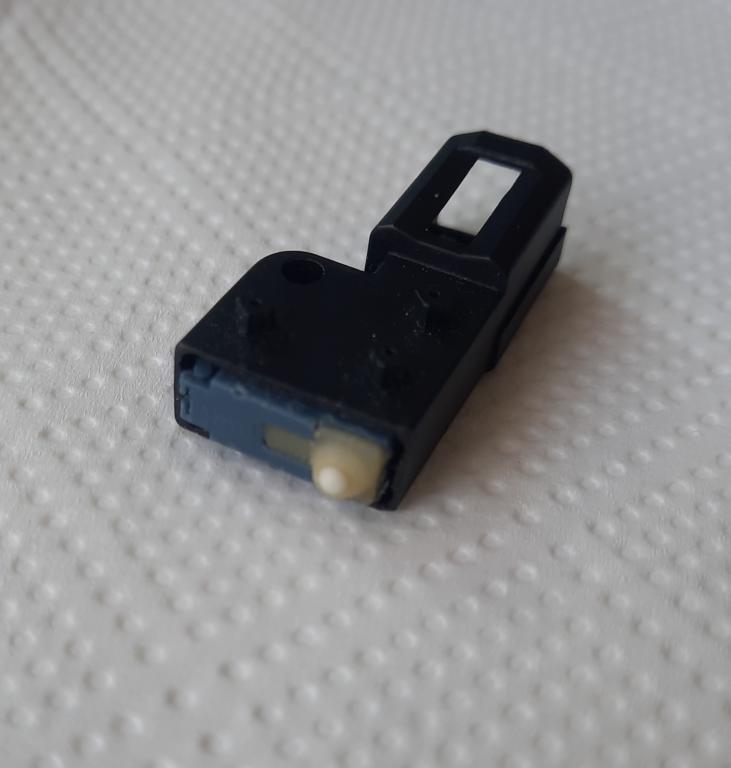

Cześć wszystkim, odświeżę trochę temat.
Mam problem z otwieraniem klapy bagażnika, oczywiście były uszkodzone kable w lewej wiązce przy klapie bagażnika (to już naprawiłem) ale dalej nie działa otwieranie.
Okazuje się, że jest uszkodzony mikro styk (przełącznik) w przycisku z emblematem.
Z tego co wyczytałem z mikro styku produkuje go firma Burgess - niestety nie mogę znaleźć tego typu mikro styku na ich stonie :(
Czy ktoś z was naprawiał ten mikrostyk albo wie gdzie można go kupić?
W ASO koszt przycisku z emblematem 324 zł .... a pewnie mikrostyk kosztowałby z 10 - 15 zł :D
