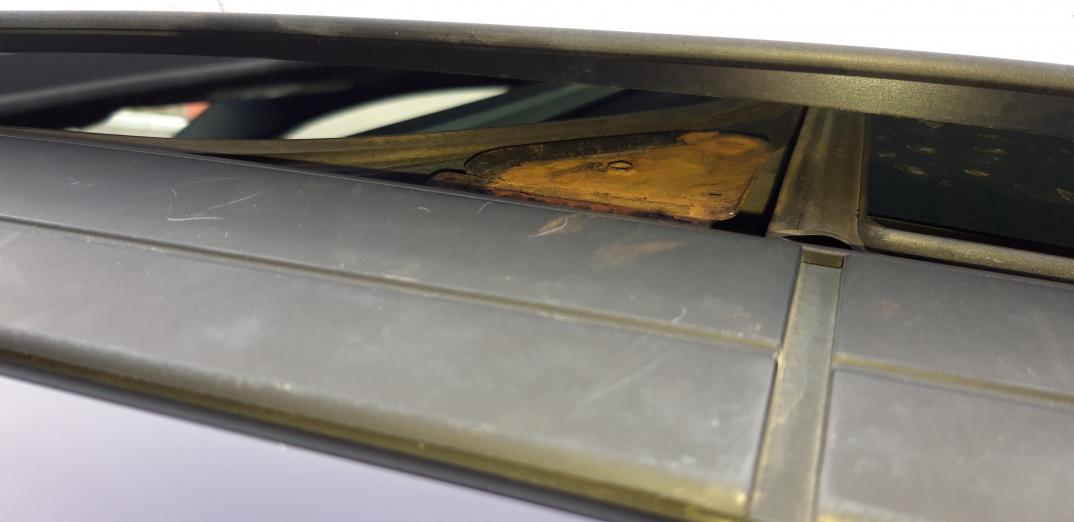

    Dzień dobry wszystkim! Od ponad roku szczęśliwie użytkuję Giuliettę z koniczynką, silnik 1.4, rocznik 2013. Po świętach miałem okazję jechać autostradą i przy prędkości przekraczającej 120km/h usłyszałem niepokojący świst powietrza dochodzący z okolicy szyberdachu. Na najbliższym postoju otworzyłem go i stwierdziłem, że najwyraźniej jedno mocowanie (od strony kierowcy) się najzwyczajniej w świecie odkleiło. Pomimo tej usterki, szyberdach sprawnie się otwiera i zamyka, jednak przy wyższych prędkościach (i zamkniętym dachu) w miejsce, w którym dach powinien być przyklejony do mocowania dostaje się powietrze i powoduje hałaśliwe świsty...
    Załączam zdjęcia: Kliknij obrazek, aby uzyskać większą wersję

    - czy to kwestia sklejenia mocowania z dachem czy może jest to kwestia bardziej skomplikowana i uszkodzony jest jakiś silniczek, który powinien "poruszać" także tą stroną mocowania?

    Cześć,
    ewidentnie mocowanie jest urwane/odklejone. Rozkręcałem u siebie szyberdach, ale niestety nie zwróciłem uwagi na to jak to ten element prowadzący jest przymocowany do szyby...
    Szyba otwiera się i zamyka bez problemu, bo ma jeszcze 3 inne punkty podparcia - jedno z drugiej strony, dwa z przodu. I będzie świszczało, bo szyba nie przylega w tym miejscu do uszczelki. Steruje nimi jeden silnik. Spróbuj zerknąć na drugą stronę od spodu czy tam jest jakaś śrubka?

    Klej do szyb powinien sprawę rozwiązać.

    Dzięki Panowie za wskazówki! Zastanawiam się tylko, jak najlepiej to zrobić - wykręcić tę odczepioną "łopatkę", wyczyścić, a następnie używając jakichś podkładek zostawić na noc w pozycji otwartego szyberdachu i potem dopiero połączyć łopatkę z ramieniem? Czy może po wyczyszczeniu, zamontować łopatkę z powrotem na ramieniu, posmarować klejem, zamknąć dach i czymś docisnąć?
    Ja bym zrobił właśnie tak, uważając tylko, żeby ta "łopatka" przykleiła się w odpowiednim miejscu.
