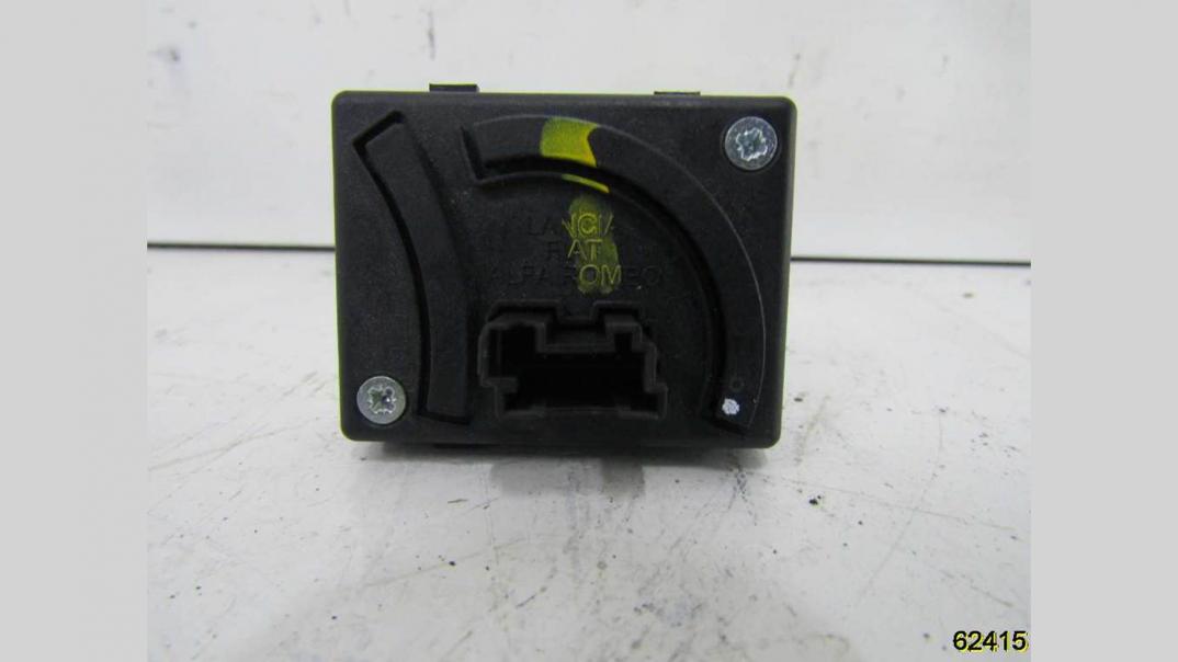

    czy w lusterku jest umieszczony taki czujnik temperatury?
