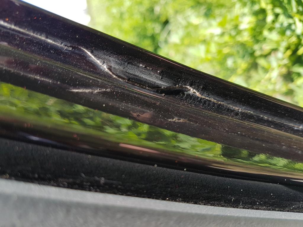

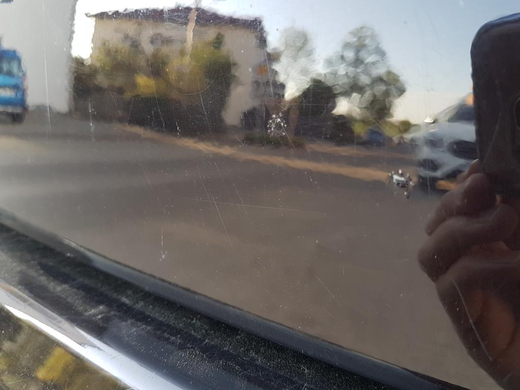

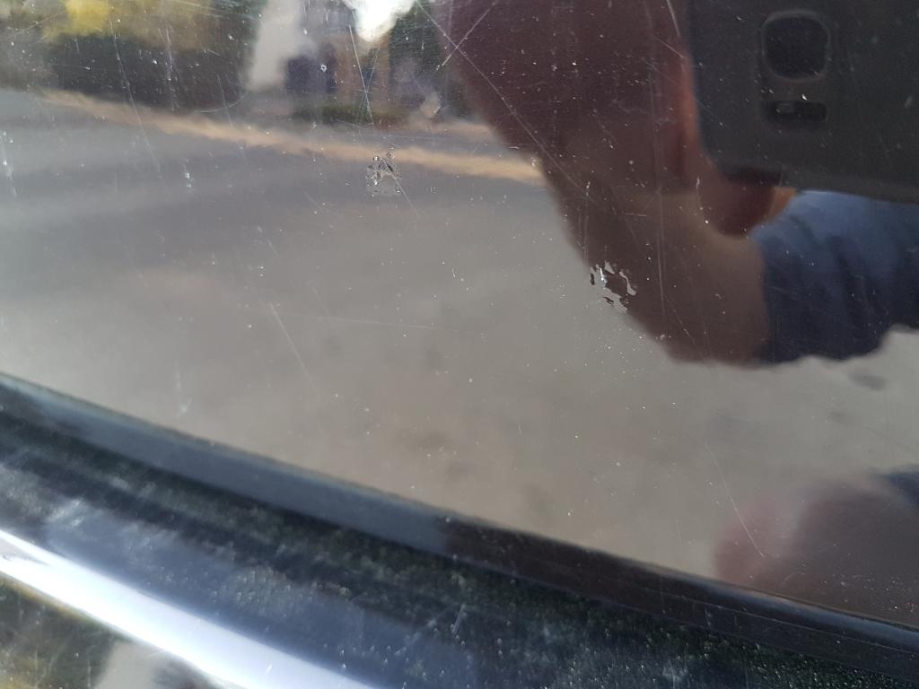

    Cześć,
    rocznik 2012, Giulietta 1.4 TB, jestem trzecim właścicielem (kupiłem od bezpośrednia od Niemca w 2017 r.) przebieg ok. 237kkm, auto parkuje pod chmurką. Rzadko pada tutaj śnieg, być może jest nieco wilgotniej jak w PL.
    Trwa u mnie budowa w okolicy i dużo ludzi kręci się dookoła samochodu.
    Niestety teraz samochód nie jeździ więc purchel zauważyłem dopiero wczoraj.
    Co radzicie z tym zrobić?

    Typowe uszkodzenie gwarancyjne tj. mnie to usunęli na gwarancji. Dużo ludzi to ma. Niestety 2012 chyba nie naprawią. Pomalować i zapomnieć.

    u siebie tez miałem taka kropkę na tylnej klapie zaraz przy rancie ,rocznik 2015, zdrapałem, pod spodem nie było rdzy tylko biały nalot jakby utlenione aluminium. wyczyściłem zamalowałem i walnąłem na tym włoską flagę żeby buło wiadomo ze jak ktoś odklei to będzie wiedzieć czyja to wina

    Czyli:
    -umyć auto,
    -zetrzeć purchle papierem ściernym, wodnym 2000,
    -potem umyć,
    - odtłuści wskazane miejsca,
    - zamalować zaprawką i odczekać 8h
    - umyć miejsce
    - spolerować np. Menzerna 800 super-finish Plus
    - umyć, odtłuścić
    - pomalować bezbarwnym lakierem i odczekać 2 dni.
    Dobra sekwencja?
    Im wcześniej to zrobię tym lepiej, czy może robota poczekać jeszcze 2-3 tygodnie?

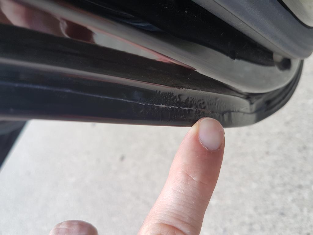

    Na spawach w każdych drzwiach pojawiło mi się nieco korozji (podejrzewam, że sól sypana w DE dała Alfie w kość).

    Chciałem zastosować następującą naprawę (mycie i odtłuszczanie pomijam):
    - zdrapać papierem ściernym 40, 200, 1000 (a jak będzie trzeba to i jakimś narzędziem (Flex?)
    - jak już nie będzie widać rdzy, albo nie będę mógł do danego miejsca dojść, to nałożyć na miejsce korozji środek wiążący np.: NIGRIN 74049 Rost-Bremse 200 ml
    - potem po związaniu zagruntować i wypełnić np: https://www.kfzteile24.de/artikeldet...arch=2370-1040
    - potem nałożyć masę wypełniającą tam gdzie trzeba np.: https://www.amazon.de/Petec-94730-Di.../dp/B001LV5LFQ
    - pomalować zaprawką dwuskładnikową - najpierw kolor, a po jakimś czasie (2 dni) lakier bezbarwny
    Chciałem wykonać pracę +- tak jak opisano w tym poradniku:
    https://www.youtube.com/watch?v=5xBxG1jAxJA
    Poprawna sekwencja?
    Macie jakieś podpowiedzi Koledzy?
    PS Jest w ogóle sens się tym zajmować czy może korozja jest tak drobna, że i w 10 lat nic się z drzwiami nie stanie?

    oddaj to do lakiernika - klapa tył do malowania podobnie jak drzwi od środka - musisz zerwać te masy uszczelniające i porządnie oczyścić to co proponujesz to oprócz wywalenia kasy nic nie da a tylko proces korozji pogłębi.
    Dziękuję za odp.
    Czemu pogłębi?
    Co lakiernik zrobi inaczej niż ja?

    lakiernik ma przede wszystkim doświadczenie i narzędzia. Uwierz co być nie robił to i tak wylezie jeszcze więcej. Oddaj to do dobrej firmy póki z rantów nie wylazło na zewnątrz. na marginesie to korozja od środka - trzeba wnętrze drzwi zalać- bo koroduj w zagięciu blachy
