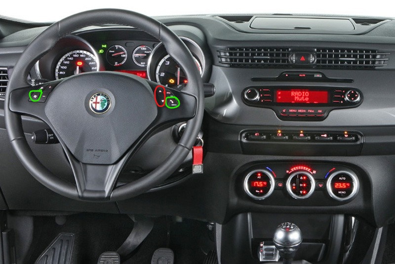

    Kilka dni temu zauważyłem, że nie mogę zmieniać utworów puszczanych z pendrive za pomocą przycisków na kierownicy (kolor czerwony na zdj). Na początku pomyślałem, że jest to problem z samymi przyciskami lub wiązką, ale w trybie radia bez problemu jestem w stanie za ich pomocą zmieniać stacje. Przyciski głośności działają normalnie, wyciszanie tak samo. Zauważyłem również, że przyciski od sterowania głosowego(zaznaczone kolorem zielonym) przestały działać (po ich wciśnięciu nic się nie dzieje). Wydaje mi się, że to wszystko zaczęło się dziać po nagłym wyłączeniu bluetootha w telefonie, gdy ten był połączony z samochodem, ale nie jestem w 100% pewny.
    Wiecie może czym to jest spowodowane? Próbowałem "resetować ustawienia radia z pozycji jego menu, ale niestety nic to nie dało. Giulietta 2010 z Blue&Me

    obawiam się że to problem wymagający wyczyszczenia styków.

    Które styki masz dokładnie na myśli?

    niestety w przycisku. Czasami mam taki problem i sprawdziłem że to pstryczek.

    Wydaje mi się, że to nie to, lecz coś po stronie software. Po przejściu w tryb radia te przyciski od zmiany utworu działają zupełnie normalnie, natomiast po przejściu od playera z USB już w ogóle nie. Może istnieje jakiś sposób na "hard reset"?
    Update:
    Temat w zasadzie do zamknięcia. Dzisiaj rano wszystkie funkcjonalności powróciły. Można już zmieniać utwory z media playera oraz używać wybierania głosowego. Ten samochód nie przestanie mnie zaskakiwać jak potrafi żyć własnym życiem.

    hard reset to odpięcie akumulatora np. na noc.

    Cześć, mam giulietta z 2011 od czterech lat i zawsze miałem problemy ze zmianą utworów i przyciski glosniej-ciszej ale dzialaja. Po prostu wada wrodzona.

    Ja mam czasami tak, że po uruchomieniu po nocnym postoju - za pierwszym razem przyciski ospale reaguja... kolejne naciśnięcia "palą od strzała"... Podejrzewam, że ten typ tak ma...

    Od przyciskania pstryczki się nieco czyszczą - te typy tak mają. Nie używasz coś nie tak. Używasz działa
