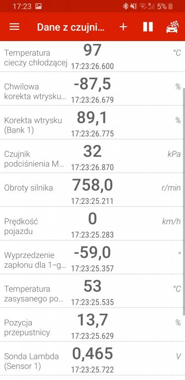

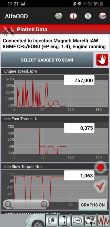

    Cześć, niedawno wymieniałem olej więc zrobiłem procedurę wymiany oleju w alfaOBD, po czym wyskoczył mi błąd, i silnik pracował jak traktor wiec zrobiłem kalibrację Multiair. Po kalibracji znacznie się poprawiło ale silnik dalej pracuje minimalnie nierówno(napewno gorzej niż przed tym wszystkim). Po jakimś czasie próbowałem ponownie zrobić kalibracje jednak teraz apka nie chce jej przeprowadzić pokazując komunikat: Condition not observed: AFAS UniAir correction not enable.
    Nie jestem mechanikiem i nie wiem jakie wartości powinny być ale zastanawiają mnie dosyć duże wartości wyprzedzenia zapłonu i korekty wtrysku(załączone w zdjęciach).

    Korekty fakrycznie z kosmosu, a temp cieczy >90 i powietrza >50 to też bardzo wysokie - butowane było w kotłowni czy jak? - a po co, po wymianie oleju kalibrować uniair?

    Co do temperatury to samochód stał w miejscu na słońcu i go trochę gazowałem bo do przeprowadzenia procedury olej musi być ciepły inaczej się nie odpali procedura. A kalibrowałem ponieważ po procedurze wymiany oleju wyskoczył błąd i silnik chodził nierówno i w innym poście koledzy pisali że jak wyskoczy ten błąd to trzeba kalibrować, poprzednio pomagało.
