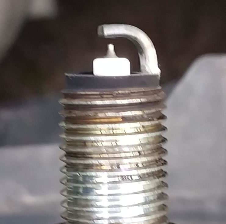

    Tak to wersja bez turbiny 105KM. Wczoraj wykręciłem świece. Tak wygląda nowa świeca po przebiegu około 200km.

    Cytat Napisał Lavir Zobacz post
    Załączone obrazy
    Izolator jest taki biały czy to tak tylko na fotce?

    Izolator jest biały. Niepokoi mnie tylko ten czarny osad. Nagar? po 200 km? A może tak ma być? Świece nowe z pudełka.
