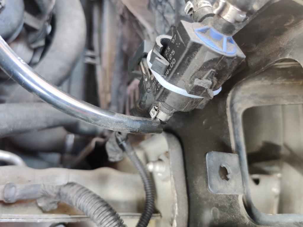

    Domyślnie Przewód giętki czujnika ciśnienia doładowania (?)
    Hej
    Panowie, macie może pomysł czym mogę zastąpić albo gdzie dostać (poza ASO bo pewnie cena powali) ten ułamany przewód? Rozumiem, że z takim ułamanym lepiej nie jeździć..

    To zwykły weżyk 4mm do dostania w każdym sklepie motoryzacyjnym.

    Pięknie dziękuję!

    On ma trochę luzu, najpierw po prostu odetnij urwaną końcówkę.
