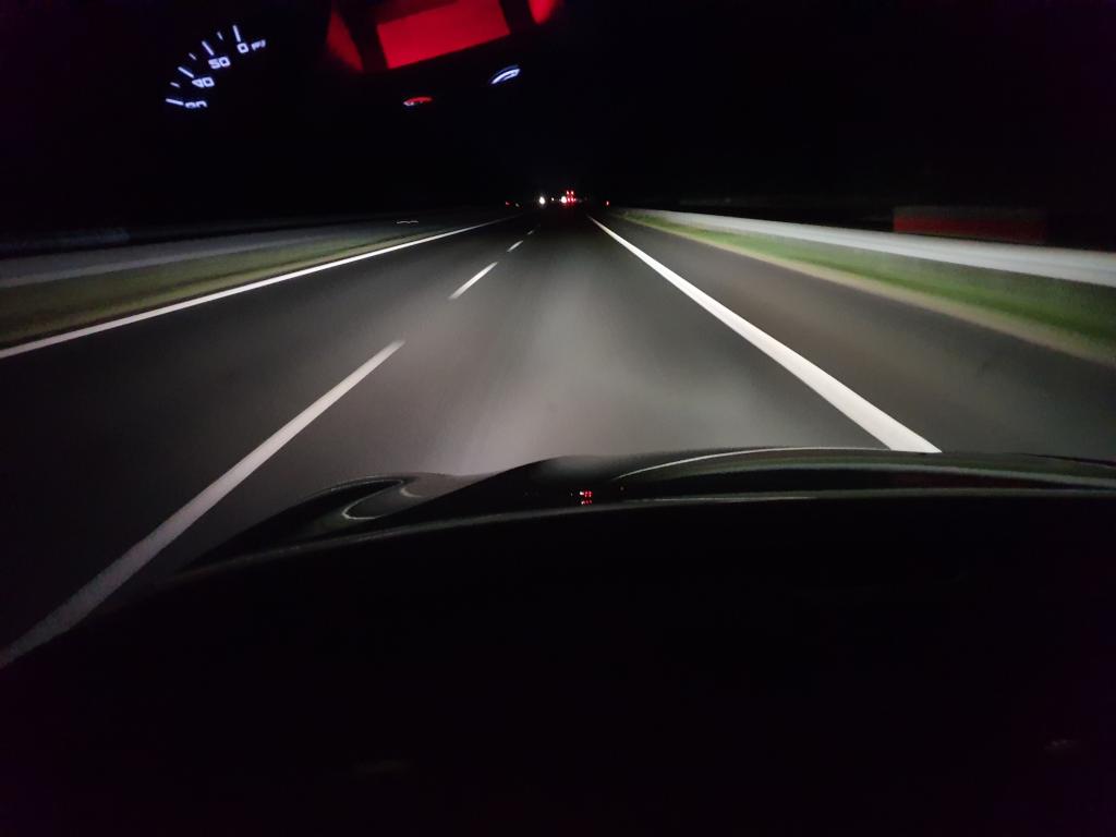

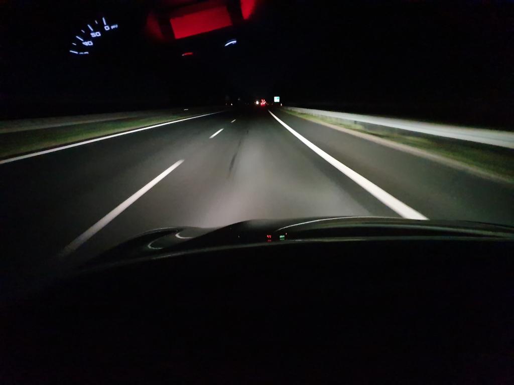

    Kalibracja jest prawidłowa w 100 %. Jak odpalę xenony to robią całą kalibracja góra dół na boki wszystko gra. Aso stwierdziło również że wszystko gra silniczki pracują i czujniki również. Problem w tym że lewy xenony świeci w dół na bardzo krótki dystans. prawy świci lepiej ale też szału nie ma. Nie chciało mi się wierzyć byłem też na stacji diagnostycznej i xenony są ustawione bardzo dobrze. Regulacja śrubą nie działa zresztą jakbym podniósł o 0.5 cm do góry to nie przejdę już badań technicznych. xenony świecą do poziomu zero czyli nie można wyżej już ich kręcić a mimo to świecą bardzo w dół . Zobaczcie zdjęcia drugie jest na autostradzie ledwo do 3 lini świeci i to nie jest zdjęcie tak poprostu jest .

    czegoś nie rozumiem- światła niby dobrze ustawione a świeci za blisko? nie widzicie tu sprzeczności? Podjechać do ściany wieczorme na ok 4 metry i strzelić fotę - będziemy wszystko wiedzieć.

    nie przesadzaj -świecą bardzo dobrze. Ale co ma wspólnego żarnik ze świeceniem tuż przed autem to nie wiem. Już nie raz widziałem niby super ustawione światła a świeciło gdzie chiało- takich mamy diagnostów niestety- pojęcia nie mają - dlatego wieczorkiem stanąć kilka metrów przed ścianą zrobić foto i wiemy wszystko

    Jak Ty na ścianie chcesz ocenić prawidłową wysokość światła? Kiedyś kilka razy próbowałem, zawsze kończyło się tym, że wyjeżdżałem na pustą drogę, zatrzymywałem się, ustawiałem, kilkadziesiąt metrów jazdy, ze dwie korekcje i było w miarę dobrze. Tzn raz tylko diagnosta delikatnie poprawił.
