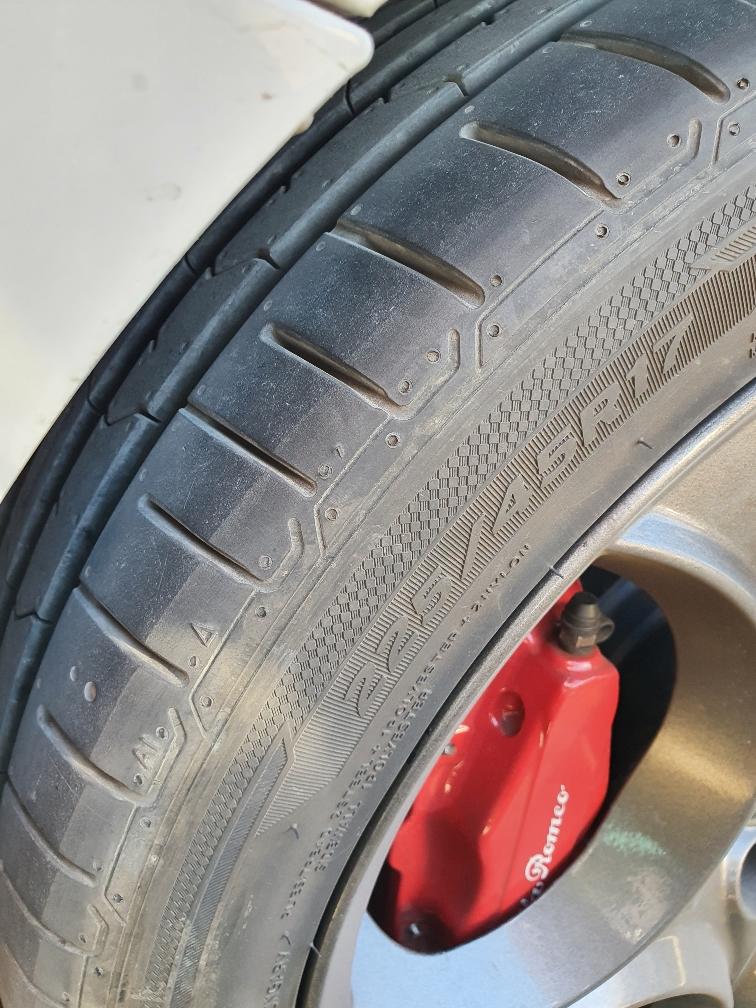

    Tak jak w tytule. Zakupiłem Hankook Ventus Prime3 17 cali. Po założeniu i wykonaniu trasy nad morze stwierdzam że powyżej 100 km/h zaczyna sie straszne huczenie i takie łułułu . Załączam zdjęcie opony pi przejechaniu 400 km. Powiedzcie czy tak powinno wyglądać . Dodam że koła wyważone i ciśnienie właściwe. Obie opony z przodu tak wyglądają , z tyłu jest równo.

    Zbieżność kiedy robiłeś?

    Geometria była robiona jak piastę lewą wymieniałem jakieś 2 miesiace temu. Na zimówkach takiego huczenia nie zauważyłem. Ale chyba sprawdzę w innym warsztacie. A pytanie czy opona ściera się równo, czy też podjechać do oponiarza ?

    A to są nowe opony? Objawy masz opony wyzabkowanej,ale to się nie może stać po kilkuset kilenetrach zwlasza na przedniej osi

    Opony nówki kupione w lutym. Założone 6 maja i przejechane dosłownie może 500 km. Zastanawiam sie czy to zbieżność mi zrąbali , chociaż nie ściąga nic a nic czy amorki już do wyrzucenia a może opony maję wadę a może to bieżnik ma taką przypadłość.

    Widać że opone Ci żle zbiera

    Czy na zimowych oponach na pewno tego efektu nie było przy wyższych prędkościach? A może najzwyczajniej w świecie nie miałeś okazji wyskoczyć na trasę i sprawdzić jak się auto zachowuje?
    Wg. mnie może to być zbieg okoliczności, a do sprawdzenia w pierwszej kolejności byłyby łożyska kół.

    Sprawa jest dosyć prosta żeby wyeliminować łożyska zamienić tył z przodem albo podnieśc i posłuchać koła
