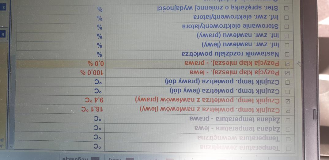

    Zauważyłem że mam problem w różnicy temperatur przy włączonej klimatyzacji między lewą a prawą stroną, prawa chłodzi mocno a lewa jest chłodna ale różnica jest mocno wyczuwalna.
    Po podłączeniu się mes do panelu klimy wyskoczył błąd przemijający coś związane z napięciem na czujniku czy jakoś tak - zanim zanotowałem błąd to niestety go skasowałem i niepamiętam jego opisu. Jest jakis log w mes gdzie się zapisują błędy?
    Po zrobieniu testów wychodzi na to że jest różnica na czujnikach temperatur między lewą a prawą stroną i to bardzo duża, byc może tak ma być ale na testach wyszło że jedna klapa jest otwarta na 100% a druga zamknięta.
    Zrobiłem testy klap i każda się wychyla w zakresie od 0 do 100% więc tu chyba jest ok, zrobiłem adaptację, wykonana ok ale nic to niezmieniło.
    Czy mam celować w uszkodzenie klapy lewego mieszalnika czy w czujnik temperatury?
    Wrzucam zrzut ekranu z mesa. Klima włączona temperatura LOW

    Znalazłem plik z logiem, tak to wygląda:
    ODCZYT KODÓW BŁĘDÓW:
    1: B1906 - Silnik mieszalnika (lewy)
    SZCZEGÓŁY BŁĘDU:
    Czas działania ECU: 185941 Min
    Napięcie akumulatora: 13,600 V
    Temperatura zewnętrzna: 9,0 °C
    Nieprawidłowy sygnał dla wskazanego silnika-pozycjonera, sygnał jest niespójny.
    Błąd jest sporadyczny. Skasuj błędy i obserwuj czy nie powrócą. Kontrolka na desce nie została włączona przez ten błąd.
    2: B1912 - Czujnik temp. powietrza z nawiewów (prawy)
    SZCZEGÓŁY BŁĘDU:
    Czas działania ECU: 187963 Min
    Napięcie akumulatora: 13,900 V
    Temperatura zewnętrzna: 18,0 °C
    Nieprawidłowa informacja o temperaturze powietrza po wskazanej stronie. Awaria czujnika, przerwa lub zwarcie w okablowaniu jednostki sterującej.
    Zauważyłem już w zeszłym roku że czasami podczas jazdy temperatura z lewego nawiewu była inna ale po jakimś czasie wracało to do normy.

    Panowie dzięki za rady, podłączyłem jeszcze raz wczoraj auto pod mesa i faktycznie ciśnienie w układzie bez włączonej klimy oraz po włączeniu jest bardzo niskie, aż się dziwię że w ogóle kompresor się włącza. Pojadę sprawdzić i dobić klimę, dam znać.

    Dzięki za pomoc, byłem dzisiaj sprawdzić i uzupełnić czynnik, okazało się że było go troszkę więcej niż 1/4. Po uzupełnieniu jest w porządku nie ma różnicy w temperaturze między lewą a prawą stroną. Zdziwiłem się że tylko 450 g czynnika wchodzi, byłem pewny że będzie 650 albo więcej.
