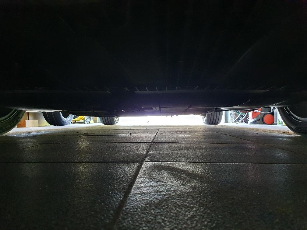

Czy ktoś ma pomysł na osłonę pod silnikiem. Chodzi dokładnie o to że osłona nisko wisi i niestety jadąc nawet w niewielkich koleinach czasami przytrę. Osłona oczywiście przymocowana prawidłowo, wiem że tak jest w oryginale. Czy ktoś z Was zmieniał może na metalową lub ma inny pomysł aby nie szurać po asfalcie :-)

Powiedział co wiedział. Auto z pakietem sport niby niżej postawione , odległość od osłony do posadzki to jakieś 8-10 cm na zdjęciu widać. Jak pomierzyłem odległość błotników od ziemi to przód mam 66,5 cm a tył 68,5 cm. Auto w oryginale niby i sprężyny są z pakietu sport.
U mnie wyglada to identycznie i tak samo szora po nierównościach,droga szutrowa to juz za wiele dla tego przeswitu,można ugrac ze 3cm zmienoajac osłone na jakąs dorobiona z blachy,amelinium,zawsze to coś

U mnie też przy normalnej drodze nic nie obciera ale wystarczy że są małe koleiny i czasami jest przycierka. Ta osłona jest dziwnie uwypuklona tak gdzieś od połowy do tyłu samochodu i tam właśnie przycierki się zdażają. Na aledrogo znalazłem osłonę ze stali , jest płaska ma ponacinane otwory wentylacyjne i pasuje w otwory montażowe. Ale cena powala 650 zł i nie wiem czy jest sens ładować się z kosztami ...

W sumie plastikowa osłona nie sypie iskrami jak metalowa bo kolein w Polsce sporo i to głębokich. Szkoda że włosi nie pomyśleli aby tą osłonę zrobić jak najbardziej prostą :-)
Bo nie widzieli dróg w Polsce
Można kupić gruba blachę aluminiowa z metra i samemu wyciąć oslone,amelinium nie będzie sypać iskrami,będzie lekkie i wytrzymałe
Proszę poczytać wątek w 159 nt. osłon metalowych (sztywnych) i strzelających poduszek w przypadku większego przetarcia od spodu i wykrywania przez czujniki - "crash".
Jeśli już, to powinny być gumowe podkładki pod śruby mocujące. Drgania odbierane są jako gniecenie karoserii- kolizja/wypadek i poduszki odpalają.
