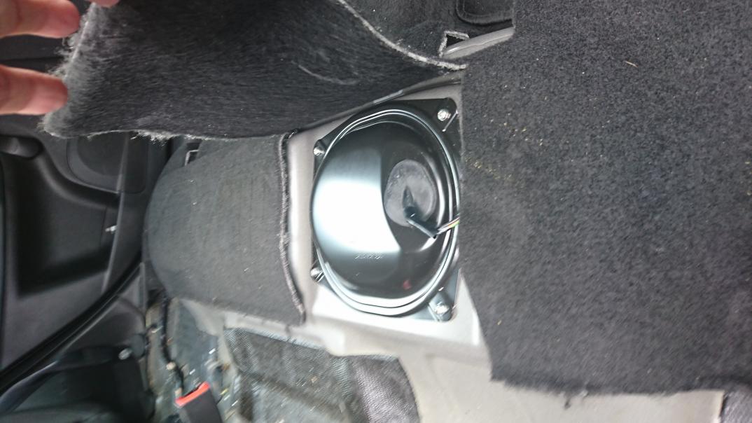

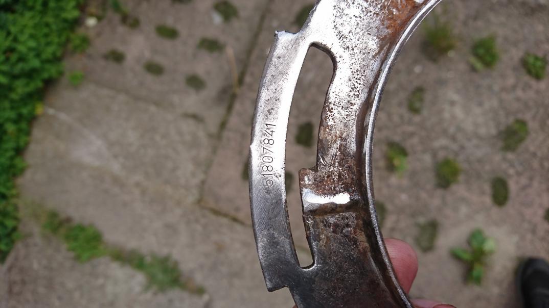

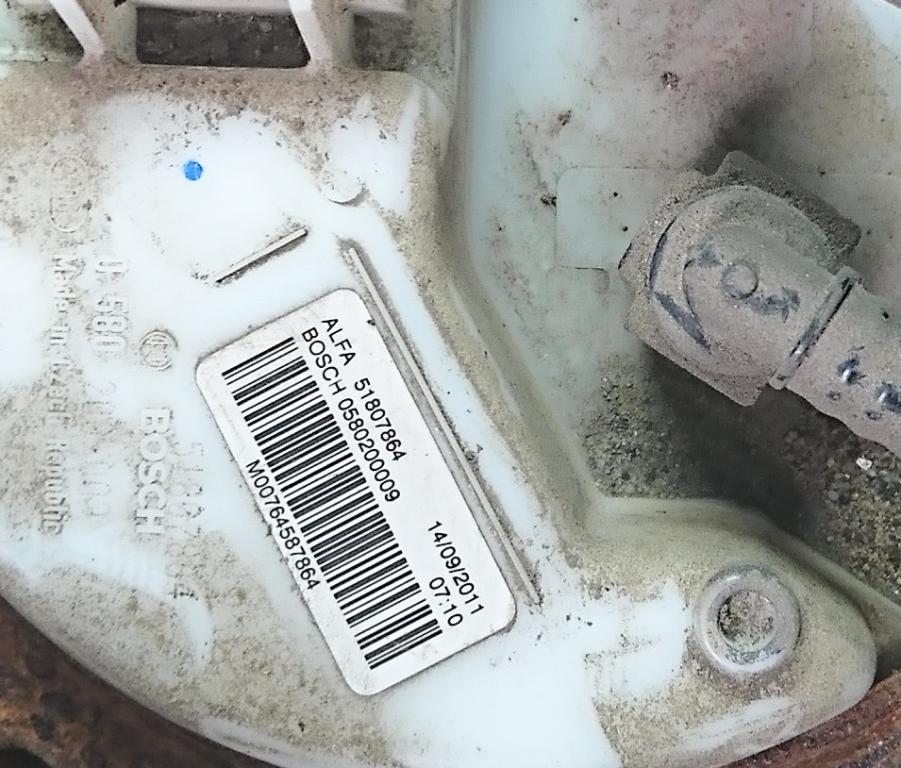

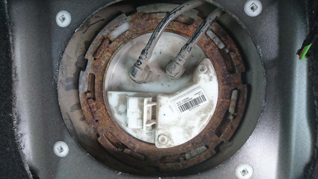

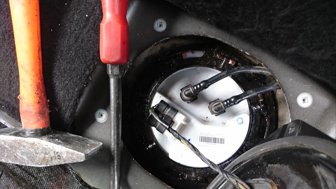

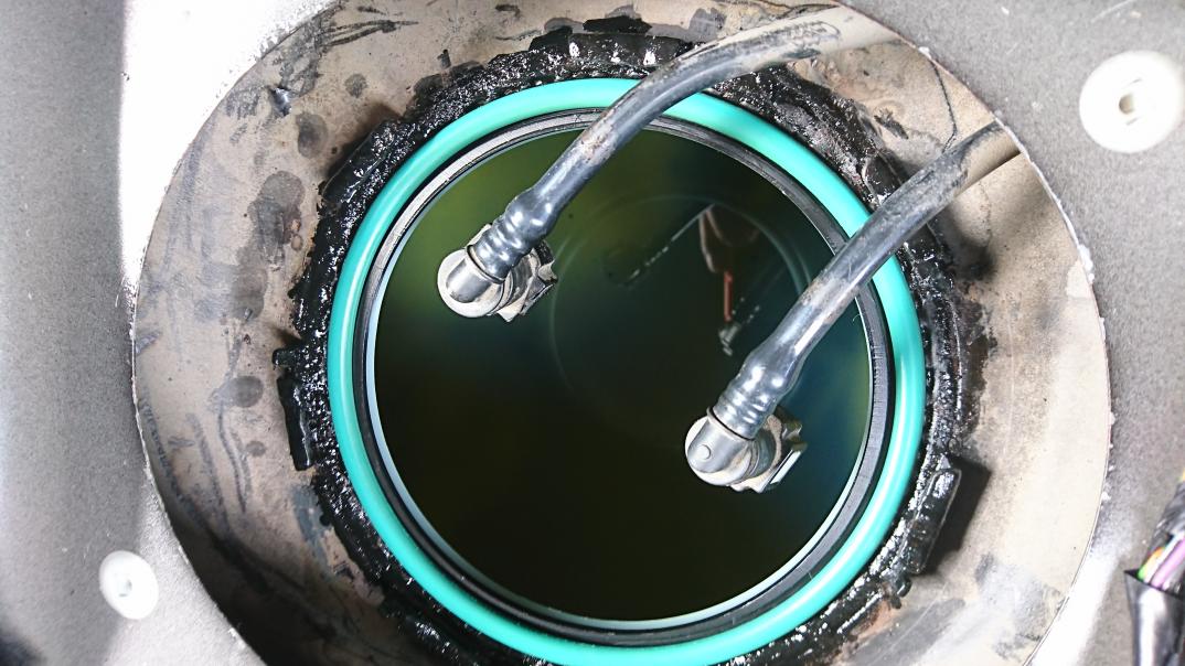

    Dzisiaj wymieniłem pompę paliwa. Zrobiłem kilka zdjęć, może komuś się przyda.
