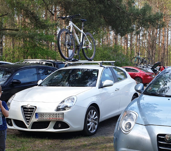

    Ja ma oryginalne belki Alfy. Udało mi się zmieścić 3 rowery, 2 za koło i jeden za widelec. Komfortu jazdy nie ma powyżej 120kmh, ponieważ ta cienka poprzeczka w belkach działa jak struna podczas jazdy..

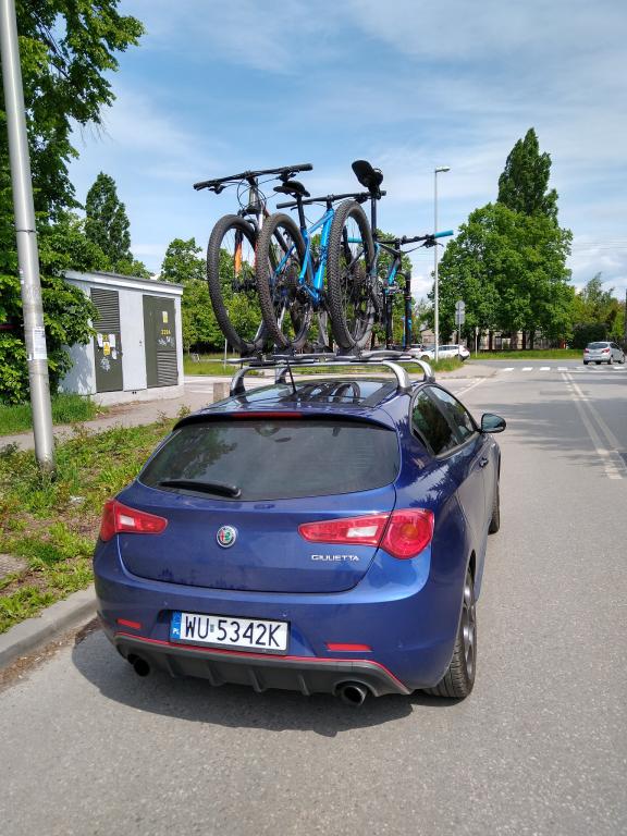

    https://allegro.pl/oferta/bagaznik-d...tta-7574129951
    mam taki zestaw w swojej i sobie chwalę. 3 rowery się zmieszczą, jeden w przeciwnym kierunku do pozostałych.
    Szybko się montuje, stabilny, itp.

    No i elegancko to wyglada, zaraz cos kupie.

    Widze, ze masz montaz bez przedniego kola na sam widelec. Do czego to jest przykrecane? Jesli chodzi o predkosc to nie zamierzam przekraczac z rowerami 110 km/h (przynajmniej tak mi sie wydaje)

    To jest bagażnik Whispbar WB200.
    Widelec jest łapany za otwory osi koła. Ten konkretny model pasuje tylko do osi 15x100 lub z przejściówką z zestawu do QR, natomiast boost 15x110 już niestety nie pasuje. Wtedy używam Whispbar WB201 za koła.
    Z bagażnikiem 'za widelec' można śmiało jeździć z autostradowymi prędkościami. Rower jest mega stabilny.
    Natomiast te łapane za koła już się trochę bujają na boki więc max 120kmh.
