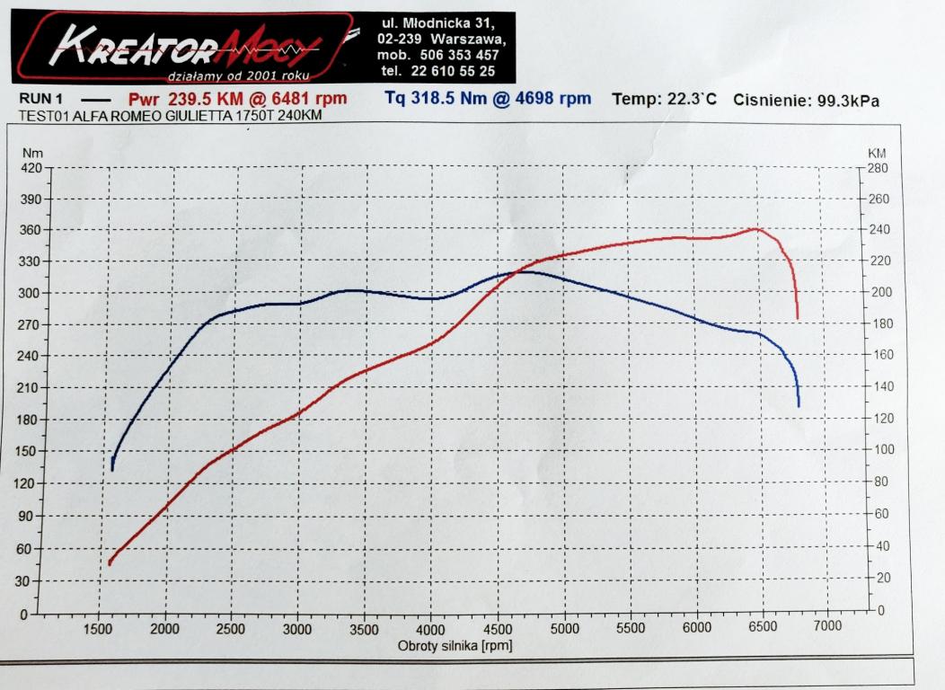

    Domyślnie Veloce 1.75tbi 240hp - pofalowany wykres momentu
    Czy ktoś ma może pod ręką wykres serii Giulietty Veloce 1.75tbi 240hp? Chciałem porównać z moim.
    Pojechałem diagnostycznie na hamownię, ponieważ coś mi się wydawało, że auto jest słabsze niż zazwyczaj.
    O ile moc jest taka jaka powinna być, to wykres momentu jest jakiś zafalowany.

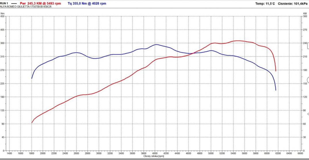

    U mnie też fale Dunaju Tylko, że u mnie 235KM fabrycznie powinno być. Wyszło trochę więcej. Wydech odrobinę modzony bo Y-pipe zamiast końcowego. Kliknij obrazek, aby uzyskać większą wersję

    Faktycznie fale Dunaju
    Ale przynajmniej wychodzi Ci nominalny moment plus ten bonus z wydechu. A u mnie to do deklarowanych 340Nm jest trochę daleko i do tego początek, do 3000obr, słabo. Instrukcja mówi o 340Nm już przy 2000obr.

    No gdzieś Ci uciekło z 50niutona do 4k rpm, nic dziwnego, że jesteś zawiedziony. Seria powinna mieć 350 przy 2k rpm o ile się nie myle..
