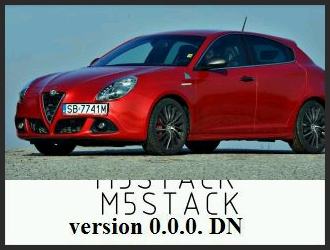

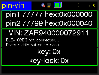

    - dodano logo do programu.
    - ciekawe czyja to alfa.

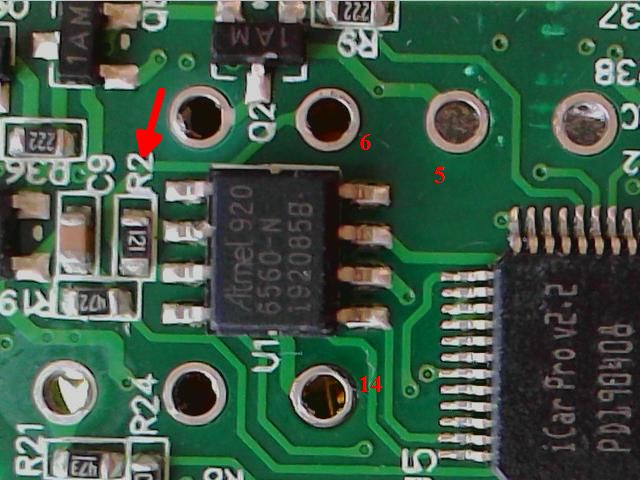

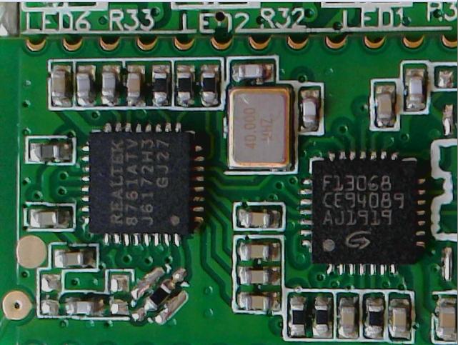

    - podłączono interfejs do body komputera Giulietty ( na stole) , problemem okazał się opornik 120 Om (R2 na zdjęciu) terminujący interfejs.
    - po wylutowaniu tego opornika transmisja z body działa poprzez interfejs iCAR Pro BLE 4.0

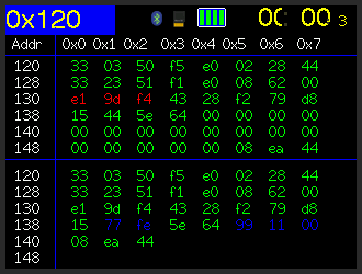

    - poniżej w pliku pełne kody AT do nawiązania komunikacji poprzez interfejs iCAR BLE 4.0
    - wartości binarne to odpowiedz na zapytanie o ramkę 0x120.
    - takim symbolem --> oznaczono odpowiedz z body komputera.
    - sa także problemy, w zwiazku z tym że używam string() object często pojawia się bład sterty (error heap free) ale na razie daję sobie radę.
    - zrezygnowalem , jak na razie, z zaprogramowania odczytu całego body, brak czasu.
    - ale bazując na tym rozwiązaniu łatwo będzie (czytaj jak kto ma czas) dopisać procedury.

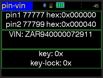

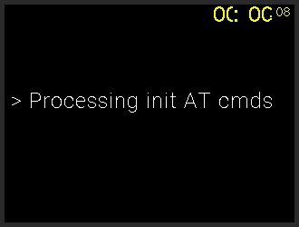

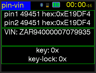

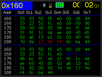

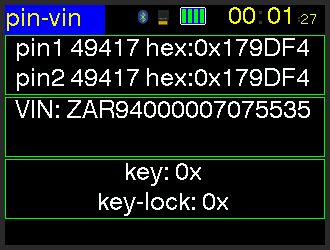

    - program uzyskał status wersji 0.0.1, czyli takiej jaką można przedstawić użytkownikom.
    - kilka słów na temat funkcji trzech klawiszy.
    - każdy klawisz ma przypisane funkcje: krótkie naciśnięcie, dwu-klik, trój-klik oraz long klik (powyżej 700 msek.)
    - lewy i prawy klawisz poprzez krótkie naciśniecie klawisza pozwala poruszać się po Menu w górę, dół lub po ekranach od 0 do 10 w lewo, prawo.
    - klawisz środkowy krótkim naciśnięciem wybiera wyświetlanie Menu lub wyświetlanie ekranów.
    - dłuższe przytrzymanie (long klik) klawisza lewego powoduje zmianę jasności obrazu wyświetlacza, trój-klik tym klawiszem ustawia maksymalną jasność ekranu.
    - dłuższe przytrzymanie (long klik) klawisza prawego powoduje zrzut aktualnego ekranu wyświetlacza pod warunkiem, że wcześniej był uruchomiony program processing w wersji 3.0.
    - kolejne kroki to testy na samochodzie oraz uruchomienie programu na innym wyświetlaczu TT-GO ver 1.3.

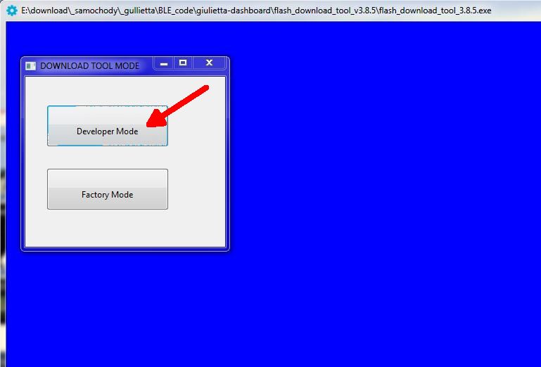

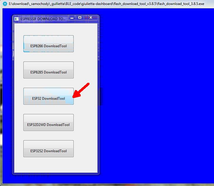

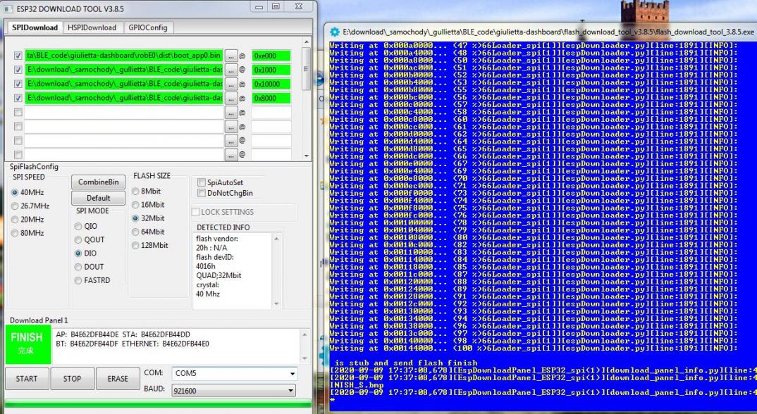

    - flashowanie M5Stack wykonamy z pomoca programu ESP32 flash download tool w wersji 3.8.5.
    - uruchamiamy program (program uruchomi commnd line cmd) i wybieramy Developer mode.

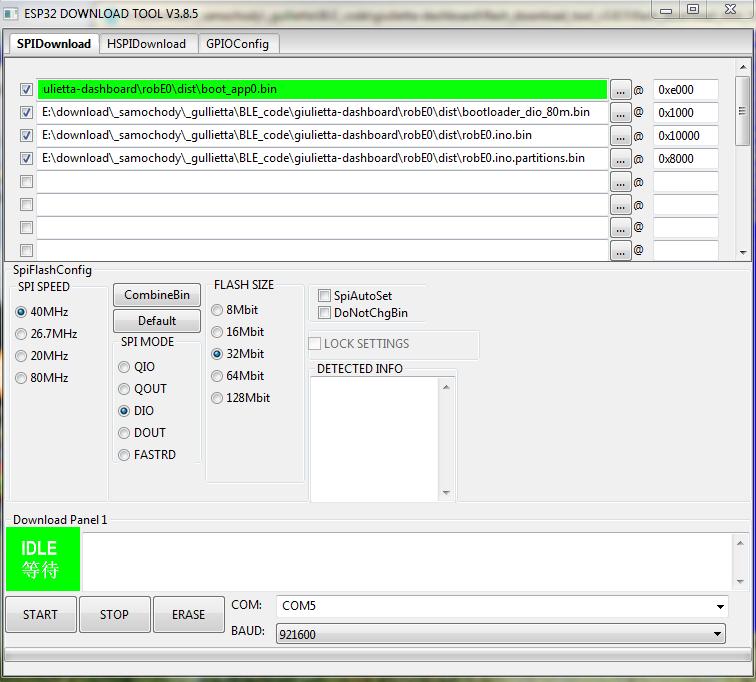

    - wybieramy kolejno SP32 DownloadTool, wypełniamy poszczególne tabelki zgodnie z zrzutem z ekranu.

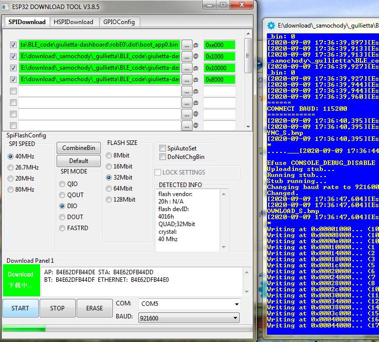

    - naturalnie M5Stack podłączone do USB i wybrany nasz port USB (w moim przypadku to port 5), ważne aby wybrać predkość 921600 bodów.
    - pliki binarne do programowania ( 3.5 MB) oraz program ESP32 flash download ( 21 MB) zostały wcześniej ściagnięte np. z torentów.
    - klawisz start i czekamy aż program skończy programować, około 20 sekund.
    - M5Stack zaprogramowany.
