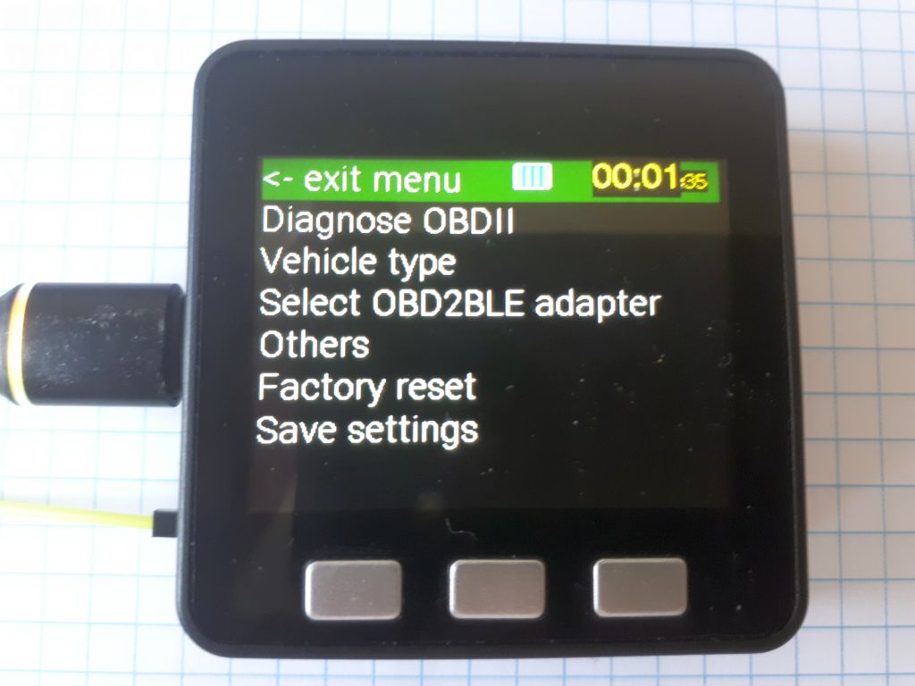

    - myśle zastosować moduł M5Stack, małe czarne pudełko z trzema klawiszami.
    - jako moduł ELM 327 był zastosowany interfejs Vgate iCar Pro Bluetooth 4.0 (BLE) OBD2
    - teraz ceny, iCar Pro z alegro to koszt 120 zł, M5stack jeszcze do niedawna był na alegro po 180 zł.

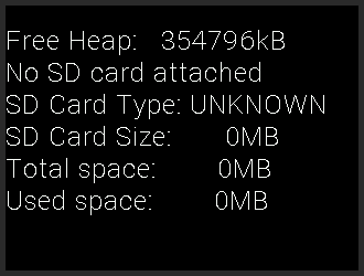

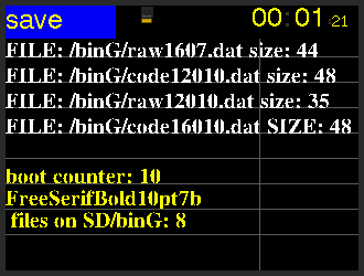

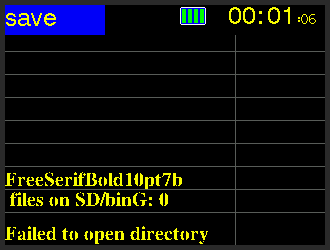

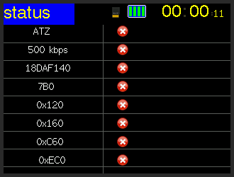

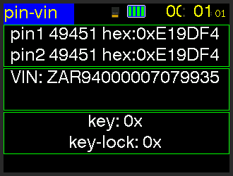

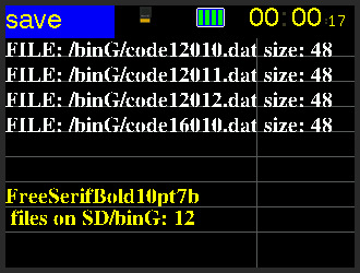

    - poniżej pierwszy moduł Save, wyświetla odczytane i zapisane pliki pin-a, vin-a i kluczy.
    - wyświetla od lewej strony nazwę modułu, ikonę SD karty flash, stan baterii, timer
    - poniżej zapisane pliki lub informacje o braku możliwości zapisu ze wzgledu na brak karty SD.
    - co do M5Stack to ma wymiary 55 x 55 mm, grubośc 20 mm, ekram to 240 x 320 piksli.
    - akumulator 150mAh wystarcza na 45 minut pracy, ma gniazdo USB typu C, procesor ESP32.
    - ma też BLE (bluetooth niskiej energii) i Wi-Fi.

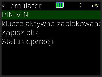

    - AR 156 TS 2.0 ecu M1.5.5
    09 2007
    G 1.4 MA 170CV ECU Nexus 8GMF
    6,112

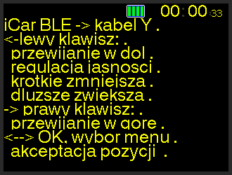

    - kilka plansz z programu, na razie demo.

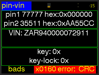

    09 2007
    6,112

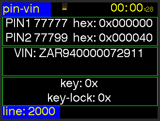

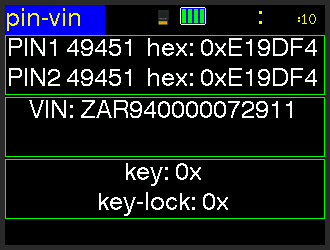

    - tak pokazuje PIN auta po podłączeniu, jak na razie tylko Gullietty MY 2010.
    - za to nie przewiduję pokazywania błędów OBDII, chyba że ktoś to dopisze do programu.

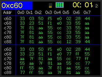

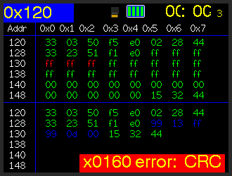

    09 2007
    6,112

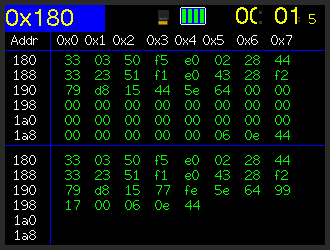

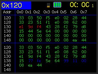

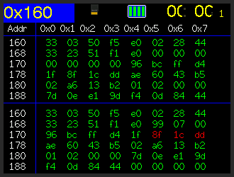

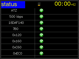

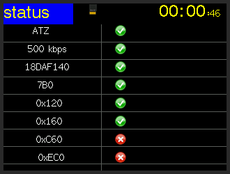

    - uruchomiony emulator auta.
    - ponizej zrzuty z ekranu M5Stack bez wybrania połączenia.
    - oraz zrzuty po podłączeniu do auta, widoczne jest kodowanie ramek kodem 77 oraz 99 (kolor niebieski) oraz zawartość binarna kodu PIN (kolor czerwony).

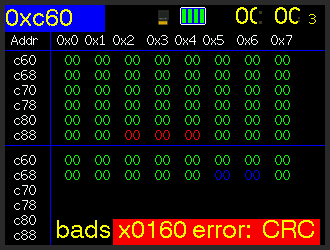

    09 2007
    6,112

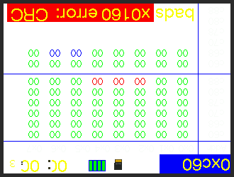

    - dodano diagnostykę błędów odczytanych ramek.
    - błędy są sprawdzane na poziomie CRC, w opisie blędu jest adres blednego modułu, ramki.
    - jeśli więcej błędów jest z róznych modułów wyświetla się dodatkowo mrugający napis "bads".

    09 2007
    6,112
    - zawsze jest PW.
    09 2007
    6,112

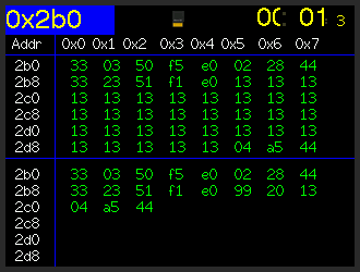

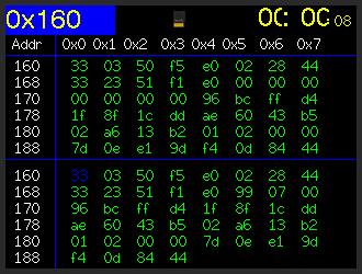

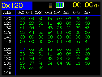

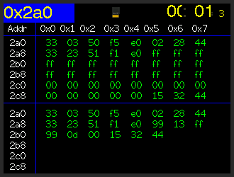

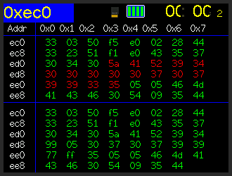

    - na tym etapie program emulatora alfaCode został zakończony.
    - poniżej zrzuty z różnych ciekawych ramek służących testowaniu programu emulatora.
    - i tak ramka 120 testuje wystepowanie kodu "77" oraz "99".
    - ramka 02A0 testuje kody "99" or "99"
    - ramka 02B0 kody "99" oraz "77".
    - ramka 0C60 kody "77" w ilości 4 sztuk.
    - ramka 0EC0 testuje kod VIN, 17 znaków.
