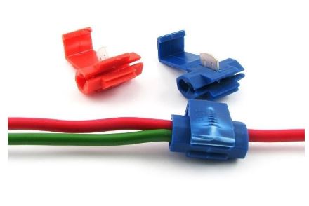

    Cytat Napisał fala Zobacz post
    Ja się przylutowałem do przewodu zasilającego zapalniczkę. Jak siedzisz na fotelu pasażera to masz go pod lunelem środkowym, przy lewej nodze. Jak dobrze wlutujesz, zaizolujesz to wszystko będzie ok. Będziesz miał obwód zabezpieczony bezpiecznikiem, tylko nie dawaj jakiegoś zbyt cieńkiego przewodu.
    Można też za parę groszy kupić takie szybkozłączki i obejdzie się bez lutowania. Sprawdzone, działa od paru lat.
Nazwa:	Przechwytywanie.JPG
Rozmiar:	19.1 KB
