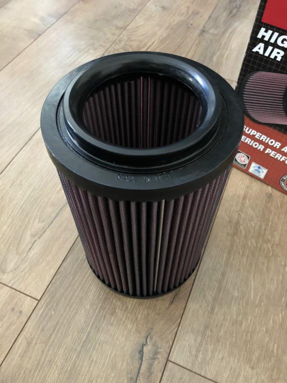

    Nie chciałbym, żeby post został odebrany jako "pomoc na żądanie" dlatego chcę oddać społeczności coś od siebie - sportowy filtr powietrza K&N. Filtr jest całkowicie nowy, jeden ze sklepów wysłał mi zły rozmiar, a byłem zbyt opieszały, żeby go odsyłać/robić zwrot i tak został. Nie chcę go sprzedawać tylko oddać za cenę przesyłki chętnej osobie, która faktycznie wsadzi go do samochodu, a nie weźmie na handel Wymiary (wysokość x śr. wew. x śr. zew.) 220x87x148[mm]
 - zdjęcia w załączniku.

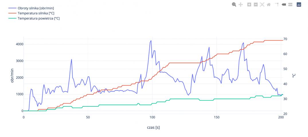

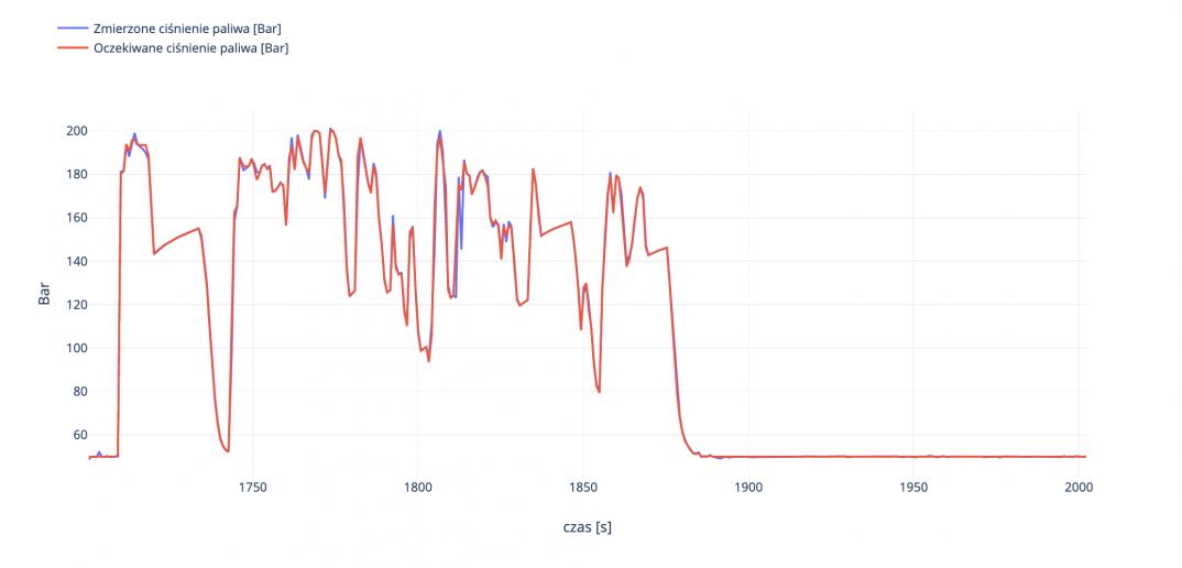

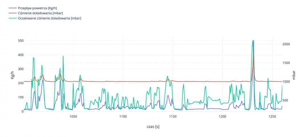

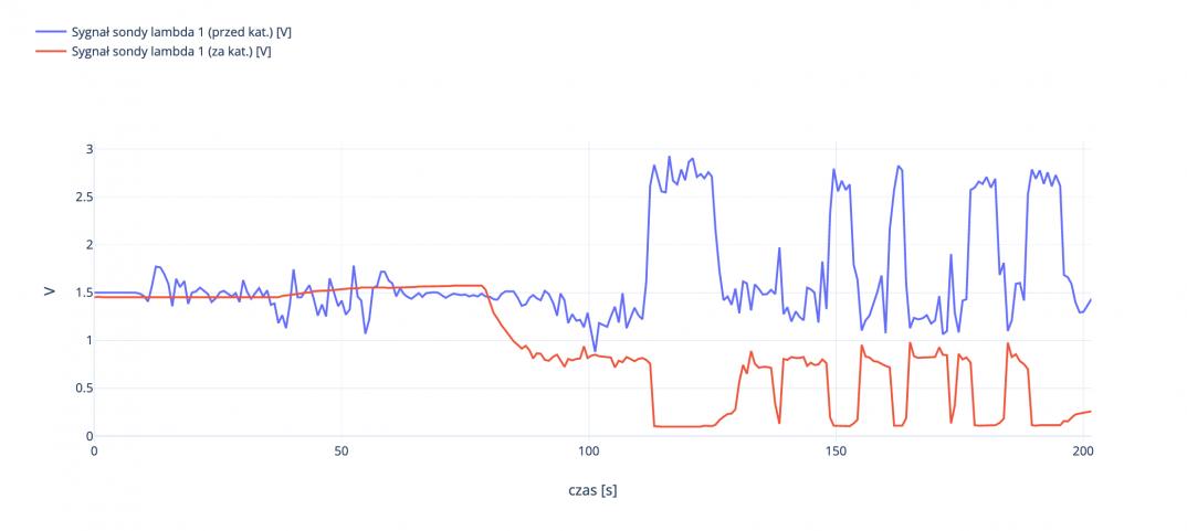

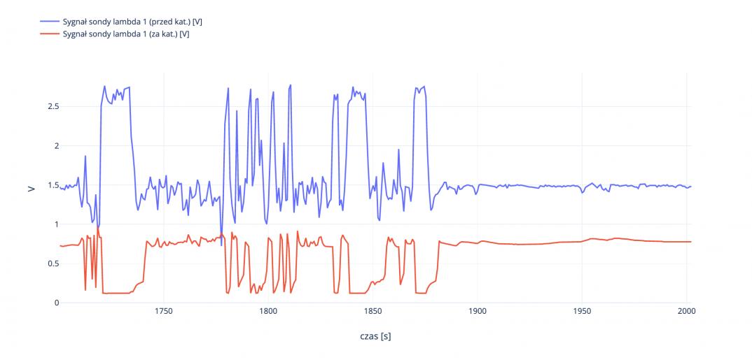

    Masz chyba lewe powietrze. Czyli dziura w dolocie
    Zrob logi mesem
    Przeplyw ,sonda 1,2
    Obroty
    Cisnienie doladowania oczekiwane i rzeczywiste.
    Cisnienie paliwa.
    Temperatury wody i powietrza

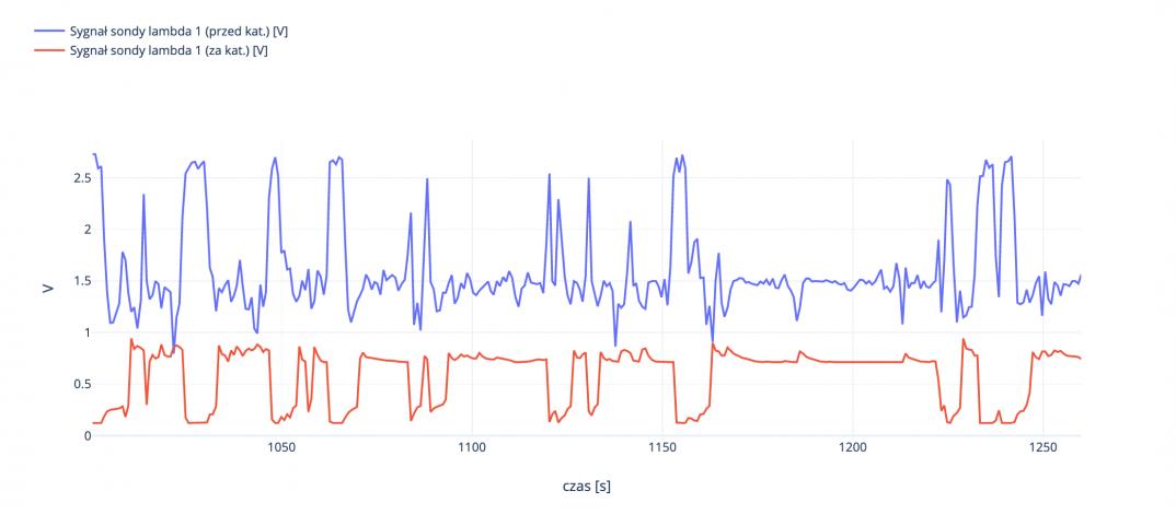

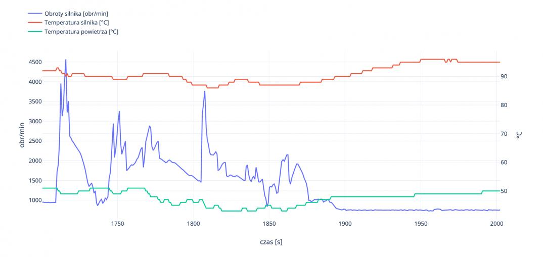

    Dzięki za informacje, dziś miałem okazję zrobić ze trzy przebiegi, jeden dłuższy i dwa krótsze. Wrzucam na razie same csv-ki, zaraz porobię z tego wykresy; szukać konkretnych fragmentów, czy zrobić z całości? (jeden 2000s, jeden 1000s i jeden krótszy)
    pastebin(.)com/raw/TtsZ9kF1
    pastebin(.)com/raw/Ythygkas
    pastebin(.)com/raw/iduYkD68
    P.S. Dziś jak podłączyłem MES-a przywitał mnie błąd P0068

    W treści posta wstawiłem trzy linki z których trzeba było usunąć nawiasy (nie mogę wstawiać linków - za świeże konto), dodaję tutaj dwa które się zmieściły jako załączniki.
    przejazd-test-3.csv.txt
    przejazd-test-2.csv.txt

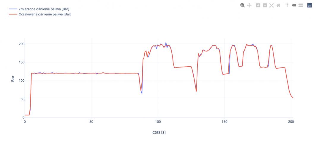

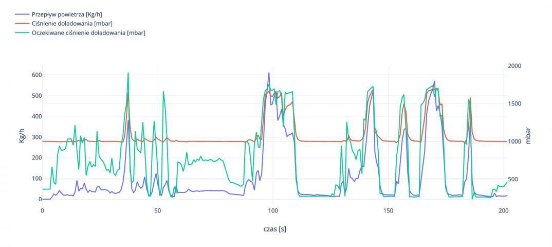

    Dodatkowo wrzucam pierwsze 200s z przejazdu który się nie zmieścił do forumowego załącznika. (pierwsze 200s od zimnego startu - więcej niż 12h od ostatniego rozruchu)
Nazwa:	0-200_air.jpg
Rozmiar:	42.6 KB
ID:	271586Kliknij obrazek, aby uzyskać większą wersję
Nazwa:	0-200_fuel.jpg
Rozmiar:	25.4 KB

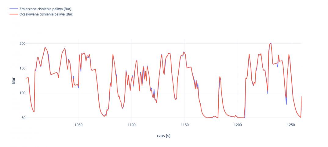

    I jeszcze dodatkowy zakres czasu z tego samego przejazdu - 1000-1260s.

Rozmiar:	32.2 KB
ID:	271595Kliknij obrazek, aby uzyskać większą wersję
Nazwa:	1000-1250_lambda.jpg

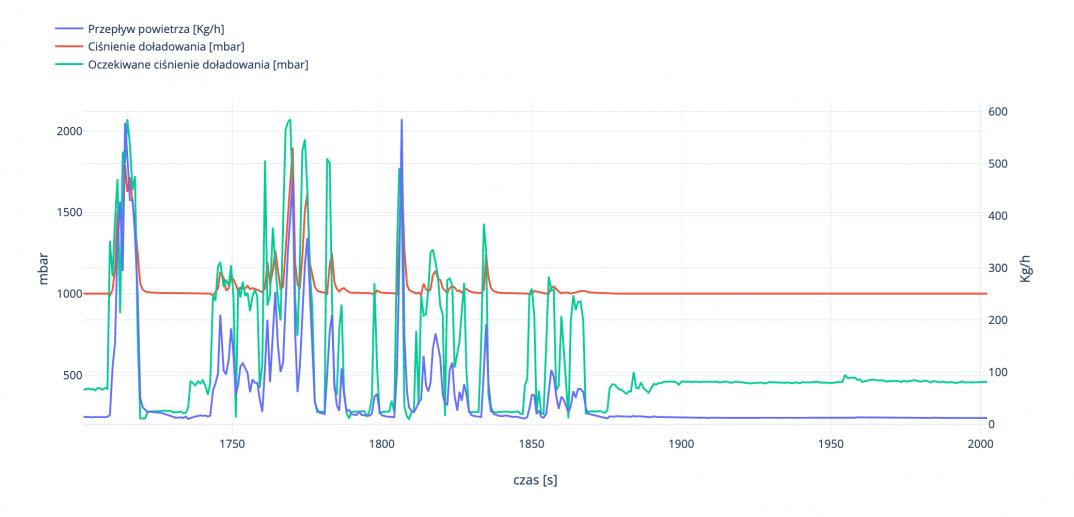

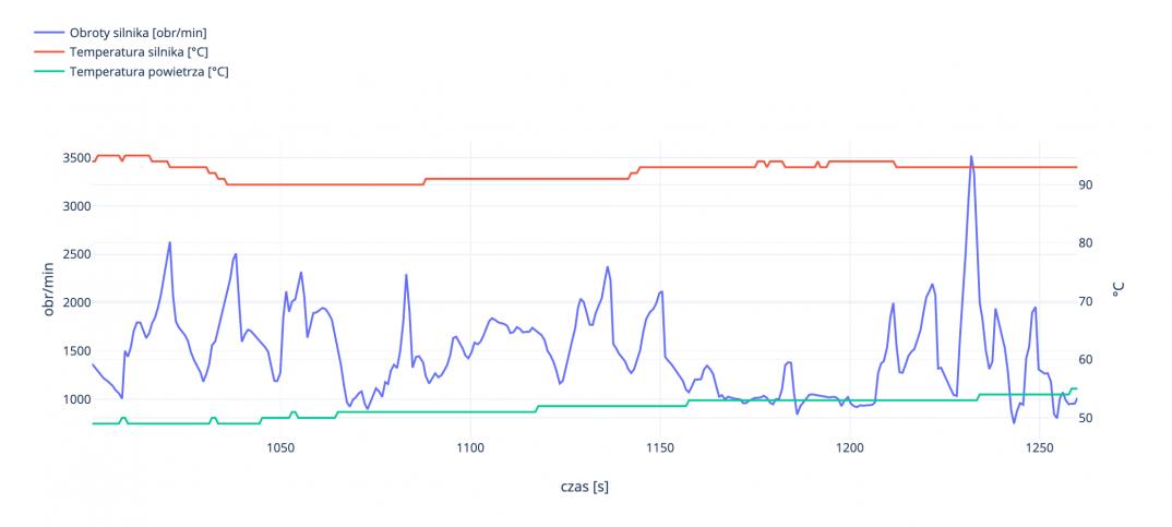

    I sam koniec przejazdu 1700-2000s (z wystudzeniem).
Nazwa:	1700-2000_air.jpg

Rozmiar:	44.2 KB
ID:	271598Kliknij obrazek, aby uzyskać większą wersję

Nazwa:	1700-2000_temp.jpg
Rozmiar:	38.1 KB
