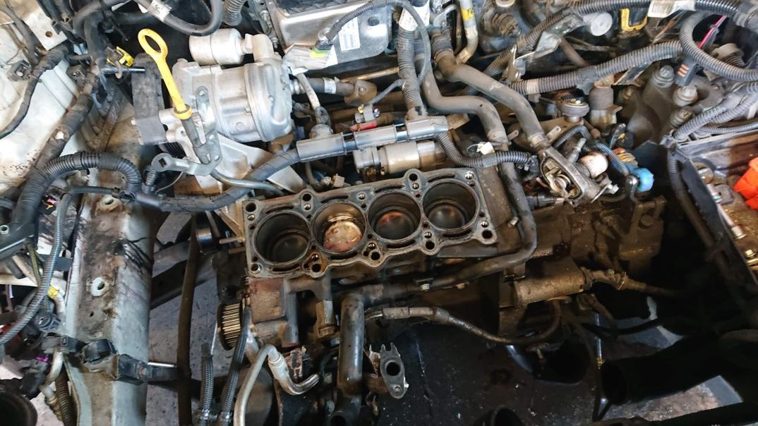

    Hej,
    Dzięki za rady. Prawdopodobnie wszystko zaczeło się od termostatu...
    Na chwilę obecną sciągnięta głowica i jutro oddaje ją do sprawdzenia. Przebieg 145k a w środku wygląda to tak :/

    Trzeba będzie zrobić płukanie o ile motor będzie się nadawał do użytkowania.
