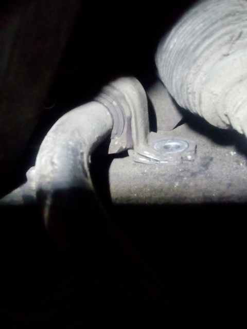

    Witam, chciałem wymienić gumy stabilizatora z przodu w Giulietta ale mój mechanik twierdzi że nie da się samych gum wewnętrznych wymienic, tylko trzeba też wymienić te metalowe obsady których nigdzie nie mogę kupić? Przerabial ktoś ten temat? Bo nie uśmiecha mi się wymiana całego stabilizatora.
    Dodaje zdjecie o jaki element chodzi.

    Zrywasz te tuleje lączące blachy ,wymieniasz gumy i masz.

    Ja wymieniłem cały stabilizator...
    Niestety.

    Dzięki Paniowie czyli jednak trzeba będzie kupić nowy stabilizator

    A to dlaczego? Ja wymieniałem same gumy i wszystko gra. Stabilizator to wydatek rzędu 800zł, a gumy kupisz za niecałą stówkę

    Wymieniałem sam, ale z tyłu gumy i wystarczy rozpołowić obejmy. A przy okazji, to da się wymienic gumy, z porzodu bez demontażu sanek? Bo dostęp do stabilizatora wygląda słabo... Z tyłu to łatwizna.

    Ja tego sam nie wymieniam, tylko mój mechanik twierdzil że trzeba nowe blachy na gumy stabilizatora. Powiem mu żeby zrobił jak mówisz rozpolowic blachy i nowe gumy, dzięki
