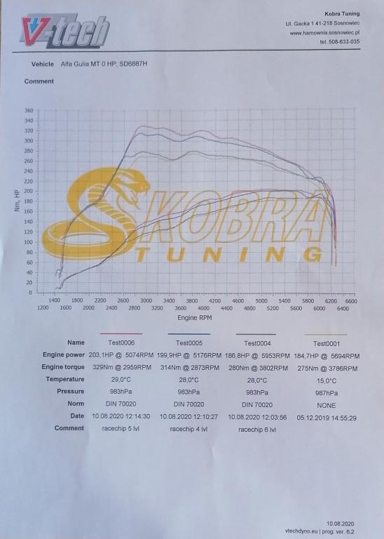

    Witam. Dziś sprawdziłem na hamowni co daje Race chip w przypadku Giulietta 1.4 MA, jak widać na załączonym obrazku daje i to sporo. Gdyby temperatura powietrza podczas pomiaru była mniejsza to i wynik byłby lepszy. Jednym słowem było warto.ATTACH=CONFIG]271902[/ATTACH]

    Super. Ja będę hamował moją julkę w przyszłym tygodniu. Który Racechip masz zainstalowany ?

    Patrząc się na wykres widać że, na 5 mapie najlepszy przyrost. Rozumiem że seria to ta z prawej. Ja kupiłem S i na 4 z 5 najlepiej czuć wzrost. Najlepsze jest to że gdy jadę spokojnie tak do 2500 obr to idzie normalnie ale jak wcisnę gaz do końca to jest uśmiech szeroki na N a na D to już zupełnie. Ale swoją drogą nie ma takich przyrostów jak deklaruje Racechip.

    Jak nie ma? Ja mam wersję 163 HP. Ten ostatni pomiar po prawej stronie to pomiar serii, ale z modyfikacjami mechanicznymi. Producent Race chipa, gwarantuje przyrost w stosunku do serii, bez modyfikacji mechanicznych. Dla RS jest to +39Hp max i 63 Nm.
