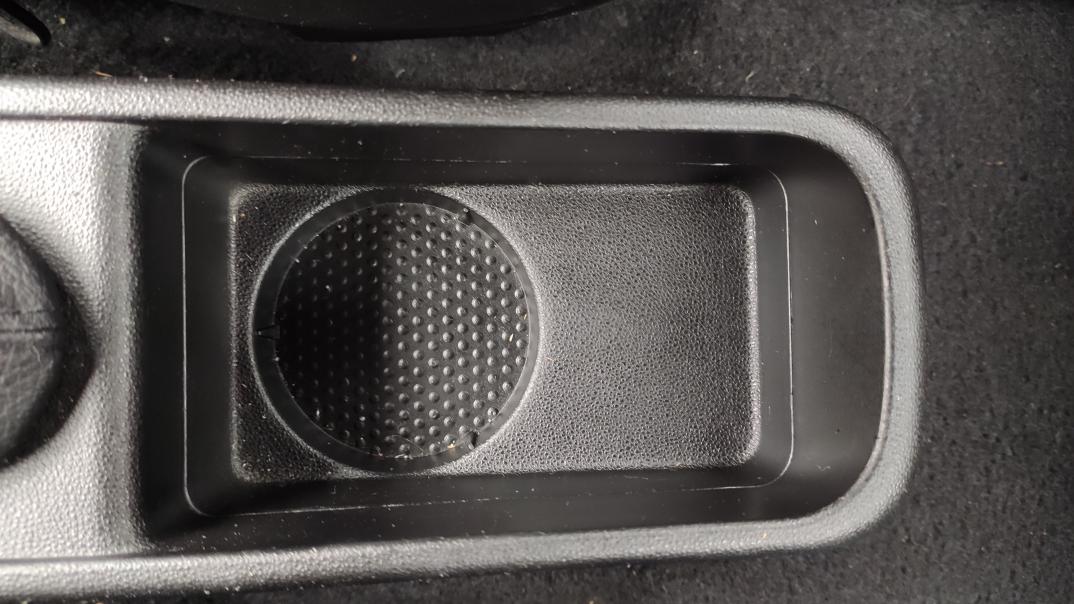

    Cześć, ostatnio zacząłem przeglądać aukcje w poszukiwaniu podłokietnika kierowcy do MiTo i znalazłem kilka ciekawych propozycji. To małe zagłębienie, które jest za dźwignią ręcznego to o wiele za mało miejsca na przydatny schowek, no i przede wszystkim podłokietnik to dodatkowy komfort.

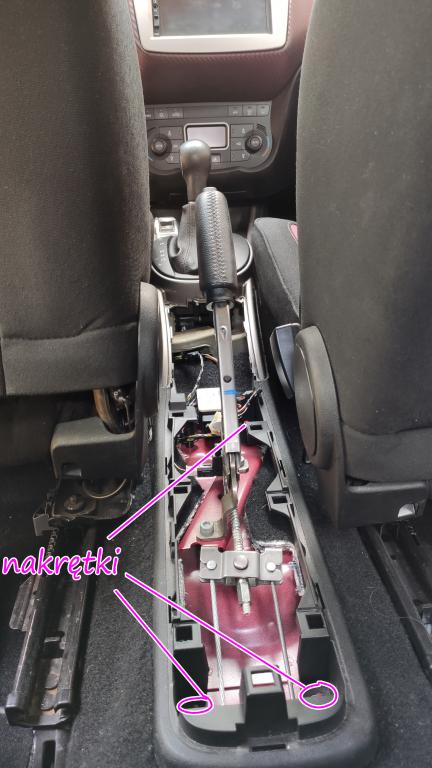

    5. Pod spodem mamy plastikową ramkę, do której przypina się tunel, linkę ręcznego i trochę okablowania. Musimy odkręcić plastikową ramkę tunelu, bo metalowa klamra mocująca podłokietnik musi wejść pod nią
    6. Ramka jest przymocowana 3-ma nakrętkami M6. Odkręcić, pilnować, by nie wpadły pod wykładzinę, sprawdzić, czy ramka daje się luźno podnieść
    7. Nie trzeba ramki demontować, powinna się na tyle wysoko podnieść, by wsunąć klamrę na swoje miejsce. Klamra jest mocowana 2-ma nakrętkami (te same, które mocują ramkę tunelu do podłogi) i 2-ma nitami
    8. Przygotowujemy nity i nitownicę (polecam z długą dźwignią, nity 6 mm dość ciężko się zrywają), nitujemy klamrę do podłogi (otwory montażowe już są w podłodze, nie trzeba wiercić). Przykręcamy klamrę z ramką tunelu trzema wcześniej odkręconymi nakrętkami

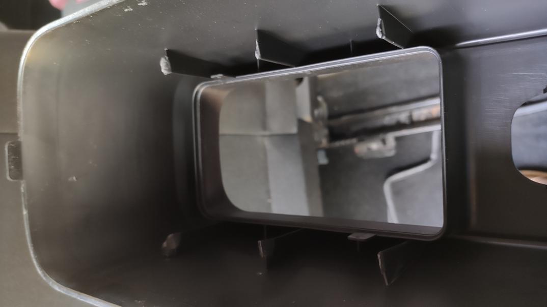

    9. Przechodzimy teraz do wcześniej zdjętego tunelu. Aby zamontować podłokietnik, trzeba pozbyć się "mydelniczki"/półeczki z miejscem na kubek. W tym celu kładziemy sobie tunel na nogi, bierzemy drewniany kołeczek/klocek, wkładamy do mydelniczki i stukamy młotkiem w drewno. Półeczka oryginalnie jest wsunięta i zgrzana punktowo, kilka stuknięć w każdym rogu powinno szybko ją odseparować od tunelu. Po wypadnięciu półeczki chowamy ją dla potomnych.

    10. Montujemy z powrotem tunel, przez świeżo wykonaną dziurę łatwo możemy podejrzeć, czy metalowe spinki wchodzą na swoje miejsce. Nic na siłę! Montaż zaczynamy od przodu (czyli od zatrzasków od strony lewarka), potem dociskamy i sprawdzamy czy wszystko jest równo. Tunel powinien wskoczyć bez większych problemów. Zakładamy z powrotem mieszek hamulca ręcznego
