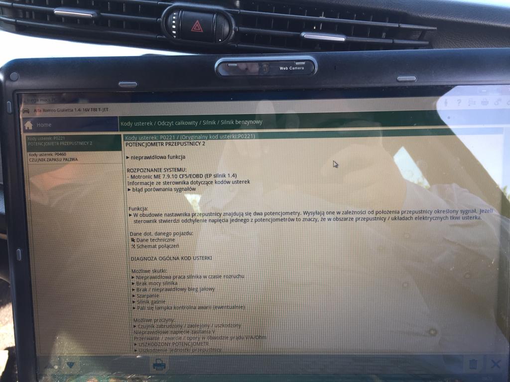

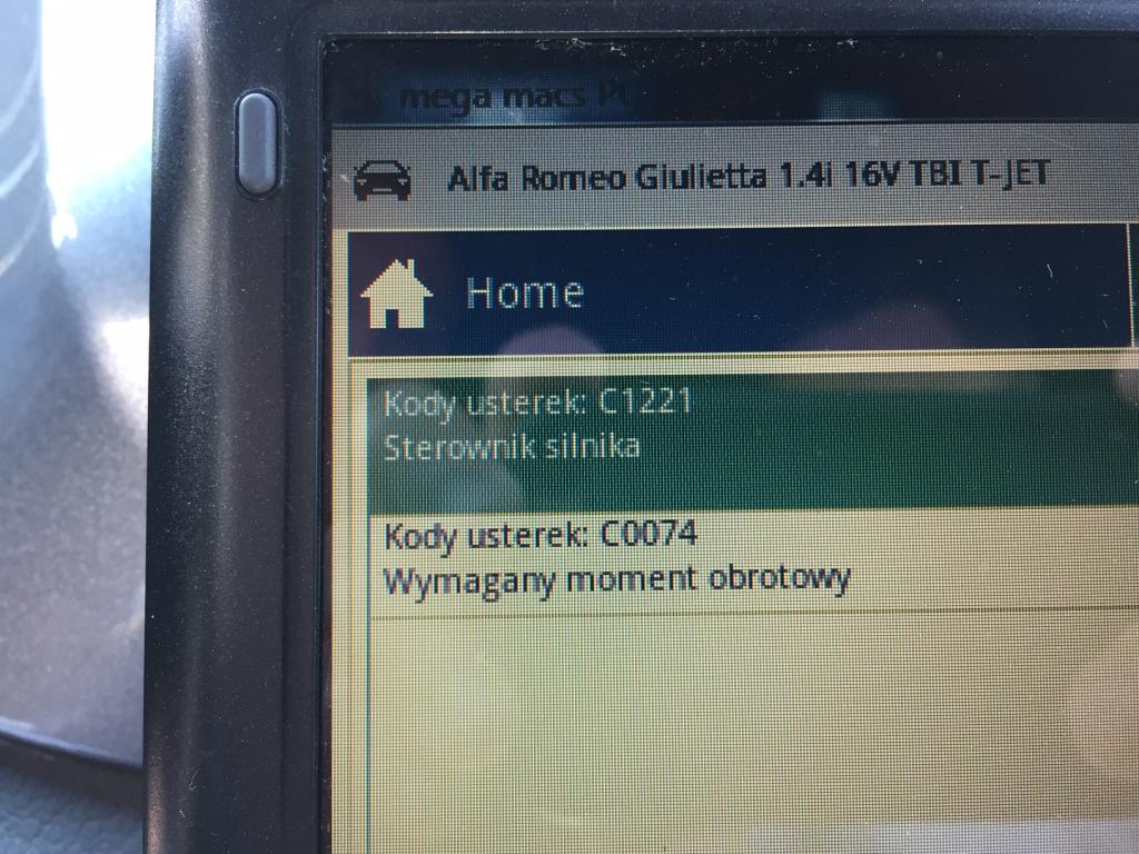

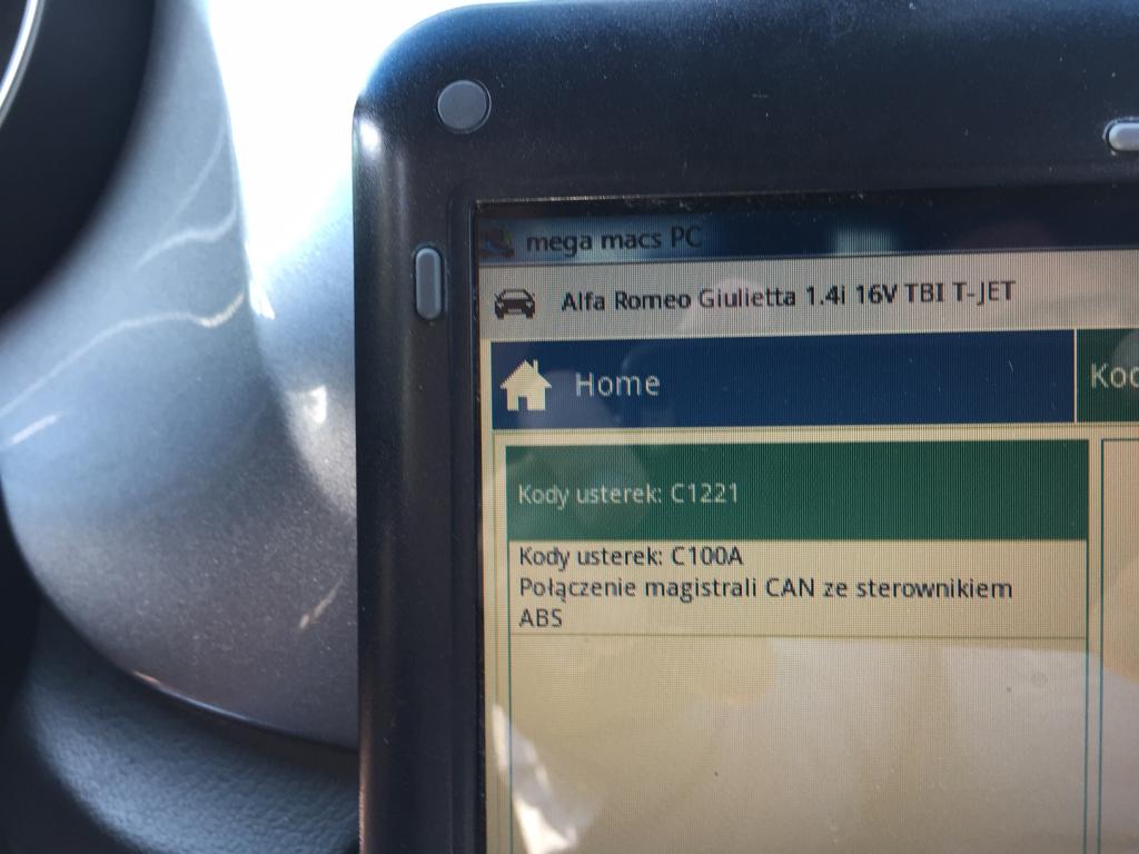

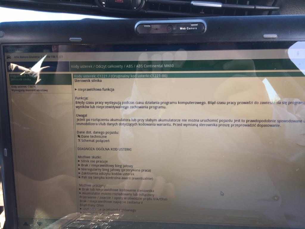

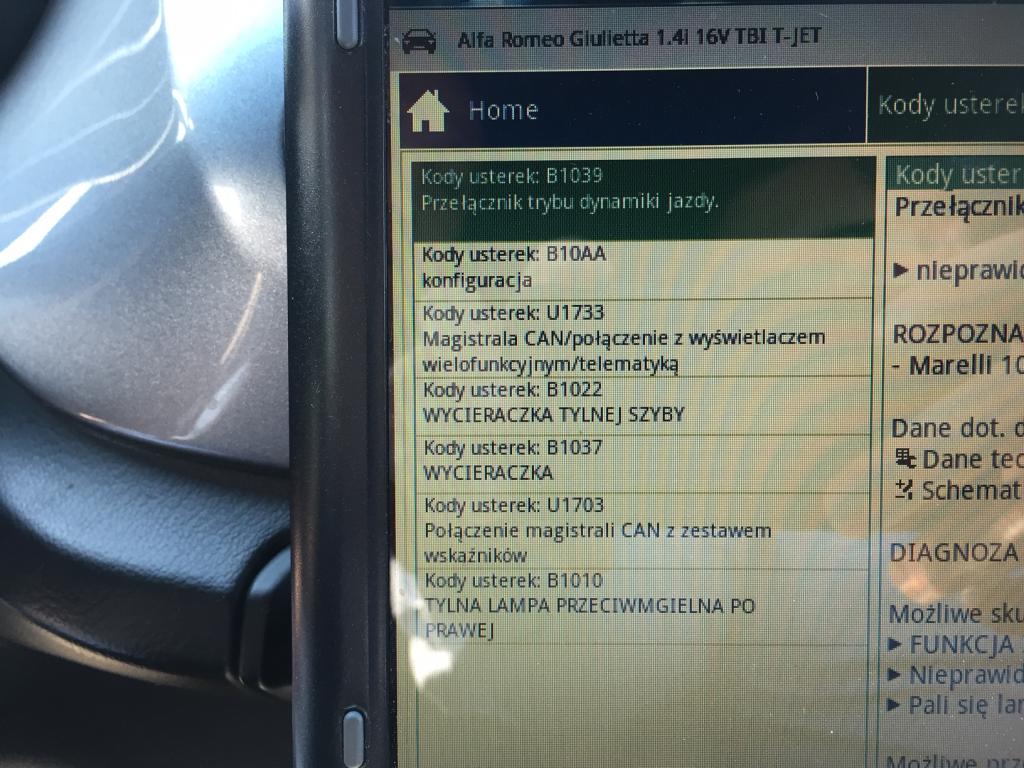

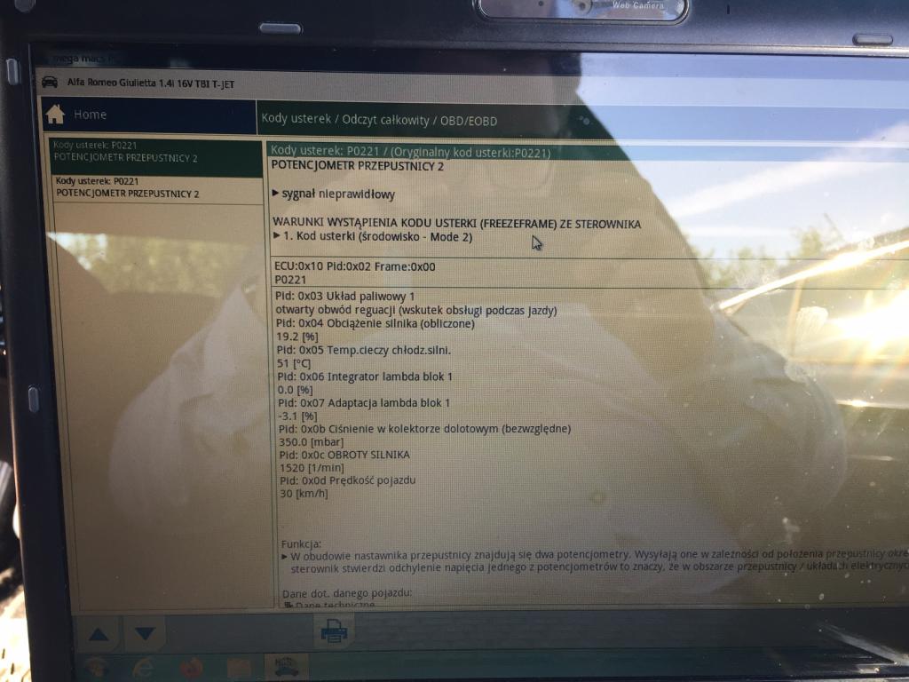

    Dodaję zdjęcia z pierwszego zaczytania błędów.
    Mogę jeszcze dodać, że przy wymianie oleju i filtrów, mechanik stwierdził, że rura prowadząca z turbo do intercoolera była "rzeźbiona" i cieknie, zamówiłem nową (całą łącznie z taką plastikową puszką pośrodku), ale jeszcze nie doczekała się wymiany. Niestety ASO mnie poinformowało przed zakupem, że to tylko jakieś lekkie zapocenie, a sam niestety nie znam się na mechanice. Niestety już po zakupie, udało mi się włączyć wskaźnik turbo na zegarach w trybie Dynamic (nie miałem pojęcia o tej funkcji wcześniej) i chyba nie jest normalne, że wskaźnik wzrasta tylko do gdzieś 1/3 "podziałki"? Po rozmowie z mechanikiem, powodem może być np ta rura opisana wyżej.

    Przecież jak wół napisane że problem leży po stronie nastawnika/potencjometru przepustnicy. Sprawdziłbym , wyczyścił przepustnicę , sprawdziłbym odmę, czujnik MAP czyli czujnik doładowania i temp , oraz wszystkie przewody podciśnienie , dolot również. Błędy w body comp. raczej normalne dla Giulietty z problemem wiązki w klapie

    Kubikris , zleć mechanikowi to co napisałem, to jest tylko czyszczenie i sprawdzenie , nie powinno być drogo. Co do rury od turbo do inter to jest tak jak reszta połączeń dolotu ważne aby było szczelne. ECU podaje że przy pewnych obrotach ma być takie ciśnienie doładowania, jeżeli nie jest to wykrywa błąd . Dodatkowo przy Checku zawsze obcinana jest moc i wyłączane pozostałe tryby DNA dla bezpieczeństwa silnika.
