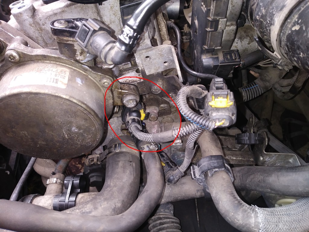

    Domyślnie Gdzie w silniku 1.4 multiair 105kM jest czujnik położenia wałka rozrządu
    Jak w temacie 0232103097. Czy ktoś wie i móglby przybliżyc lokalizację.
    Znalazlem czujnik położenia wału 0261210318.
    Czy ten wymieniony w temacie jest tożsamy z nim.

    Jest na dole z przy kole pasowym napędu osprzętu.
    10 2005
    PL
    6,664
    Cytat Napisał mareksz159 Zobacz post
    To czujnik położenia wału a pytanie było o wałek rozrządu.
    Z tego co pamiętam to powinien być na górze obudowy wałka rozrządu.

    Tak ten na dole to według oznaczeń 0261210318 czyli czujnik położenia wału.
    Całą górę silnika dokładnie obejrzałem i nie mogę znaleźć.
    Może w tym modelu nie występuje?

    Sam sobie odpowiem.
    Znalazłem. Na początku myślałem że to czujnik temperatury oleju.
    Na zdjęciu lokalizacja dla kogoś kto miałby podobny problem.
