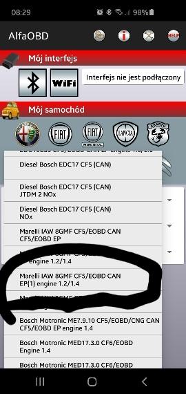

Jak sprawdzić czy to turbina czy jakieś nieszczelnosci w układzie dolotowym czy jeszcze coś innego?
