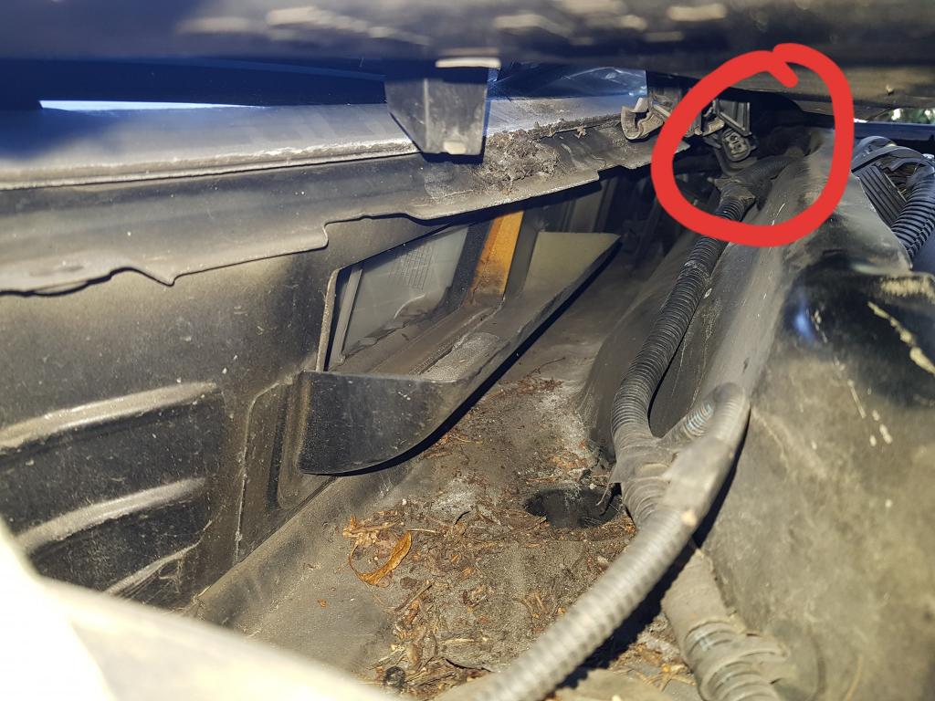

    Cześć,
    Zaczynam walkę z problemem zalewania auta. Dzisiaj zrobiłem mały zwiad co trzeba zrobić i natknąłem się wtyczkę (fotki poniżej). Może ktoś kojarzy od czego to może być?
    Pozdrawiam

    Tez to zauważyłem wczoraj przy wymianie łożyska mcphersona. A co do zalewania auta to musisz zasłonić chwyt powietrza do kabiny, ja wygiąłem blachę i zrobiłem daszek nad tym poobkładałem miękkimi gąbkami żeby nie rezonowało i święty spokój.

    tez mam tę wtyczkę ,dodatkowo ma dalej drugą.
    i ciekawostka nie mam na wlocie do kabiny tego dolnego chwytu.

    Podgrzewanie spryskiwaczy?!

    tez to obstawiam .tylko po co u mnie druga. i ta pierwsza jest identycznie bez zaslepki a ta druga ma zaślepkę .

    Cytat Napisał DmX Zobacz post
    To masz fart i nie bedzie Ci zalewac auta.

    Albo podgrzewane dysze spryskiwaczy albo grzana przednia szyba i skłaniam się bardziej ku drugiej opcji. Co do zalewania auta to właśnie doświadczyłem tego osobiście [emoji852]. Ale koryto już przykryte plastikiem także powinno być teraz ok.
