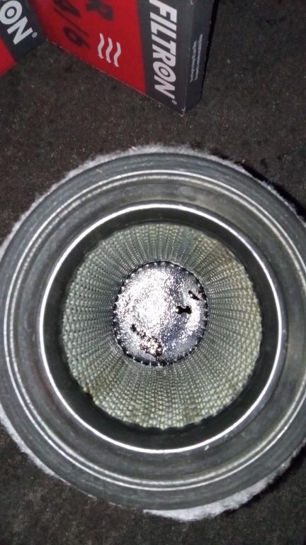

Filtr wymieniony , obeszło się bez podnoszenia ale od kręcenia tych śrub od oslony jutro na bank zakwasy, na dnie filtra zauważyłem parę kropel oleju, tak ma być czy się martwić?IMG_20200924_185434.jpg
Dokładnie. W rurze dolotowej też trochę zawsze jest od odmy
