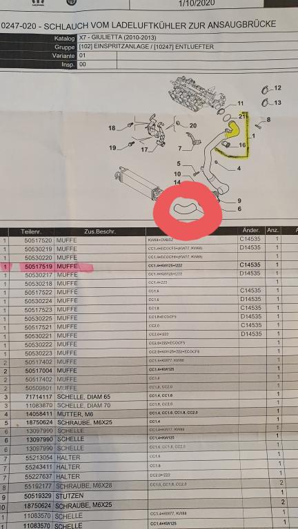

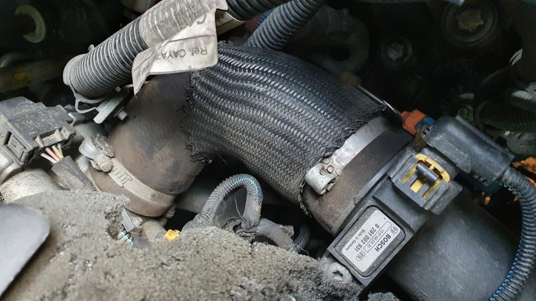

Dzisiaj znalazlem przyczynę jest pęknięty wąż od iintercooler w stronę silnika ale byłem w serwisie to powiedzieli mi ze musze zamówić komplet wraz z czujnikem co mnie trochę zdziwiło bo to tylko kolanko gumowe jest pęknięte jak myślicie czy to na dole co w chodzi do intercooler mógłbym w to miejsce zamontować i będzie szczelne ?? W zalaczniku 3 zdjecie to będziecie wiedzieć o co mi chodzi
Wymienial juz ktos tylko ta część węża czy naprawdę musi być komplet

Poszukaj rury o tej samej średnicy i kącie ugięcia.
Jak nie w tym to innym sklepie tunigowym
Nie daj się naciągnąć. Możesz spokojnie zamontować kolanka silikonowe. Średnica wew przy ic to 57 mm , do góry przy przepustnicy chyba ta sama. Robota dość prosta , prz ic trzeba zdjąć zderzak lub hokeja pod zderzakiem ale wtedy dłubanina. Zaopatrz się też w opaski nierdzewne do poskręcania wszystkiego. Na allegro możesz też kupić używki za małe pieniądze.
