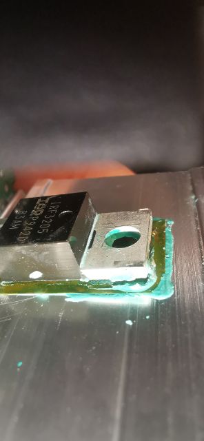

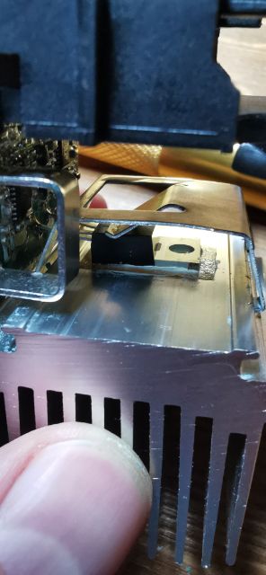

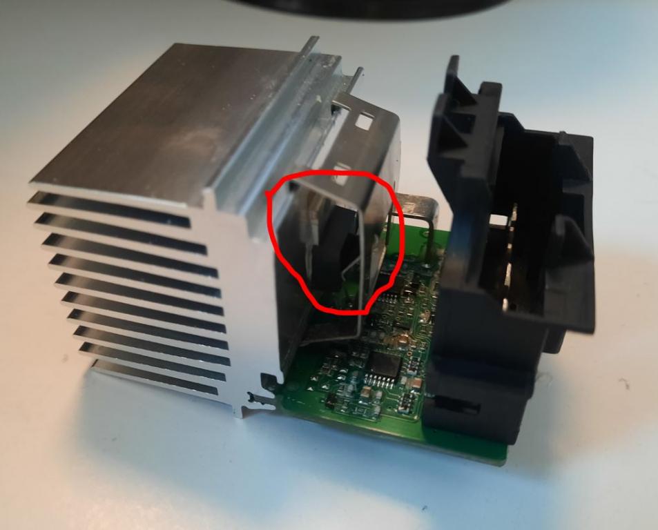

    Problem z nawiewem został rozwiązany, poniżej krótki opis:
    Nawiew nagle przestał działać, nic nie było słychać jedynie pojawiały się kreski na pokrętle podczas zwiększania siły dmuchawy (środkowe pokrętło sterowania panelem klimatyzacji).
    Okazało się, że wentylator jest w porządku (wystarczy podłączyć go pod 12v i posłuchać czy zakręci) niestety ja nie potrzebnie go wyciągnąłem z samochodu.
    Problemem okazał się regulator / opornik dmuchawy (jeżyk) a dokładnie upalony był tranzystor IRF3205 który wystarczyło przelutować (koszt 3zł )
