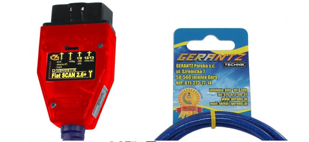

    Kupiłem kabel z tej aukcji nr: 7440818228

    Kabel ma przełączniki na silnik, airbag, ABS i klimę.

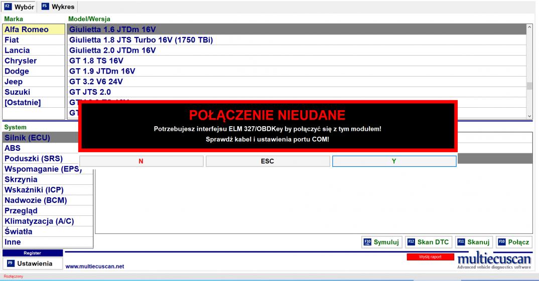

    Wszystko zgodnie z instrukcją, MES widzi kabelek jako K-line / VAGCOM, i przy przełączniku na silnik i wybraniu którejkolwiek z 3 opcji ECU w programie wywala błąd "połączenie nieudane, potrzebujesz interfejsu ELM 327/OBD Key by połączyć się z modułem"

    Co robię nie tak? Do niczego nei mogę się połączyć (ECU,airbag itp.)

    Bo kabel jest nieodpowiedni .
    Albo musisz go przerobić / istrukcja na stronie MES/ albo kupić dedykowany do grupy Fiat

    Kupiłeś KKL a potrzebujesz ELM 327, zresztą w aukcji jest wyraźnie że obsługuje auta do 2007 roku
