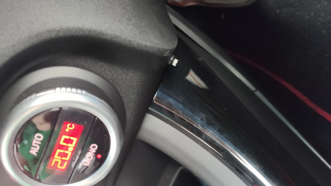

    Czy ktoś ma może pomysł co to za wichajster, tenteges:
Nazwa:	1.jpg
Rozmiar:	41.4 KB
Nazwa:	2.jpg
Rozmiar:	54.0 KB
    on mruga na czerwono. (nie wiem czy to jakakolwiek podpowiedz dla Was)
    Aha, tak, macie rację, nie pytałem poprzedniego właściciela co to za dzyndzel bo go na oczy nie widziałem (auto z komisu). W komisie twierdzą, że to coś wspolnego właśnie z tym układem wydechowym.

    Może klapka i wtedy ryczy bardziej?

    Troszkę podpytałem, poszukałem i jeśli chodzi o ten wystający guzik sporo osób mówi że może to być to co mówisz. Jednak ja nie słyszę róznicy. Opcji jest kilka:
    1. Jestem głuchy na niektóre tony
    2. To jednak nie to
    3. To to, ale najzwyczajeniej w świecie...jest popsute
    Natomiast jeśli chodzi o Blue&Me, tutaj nie wiem, przy zapłonie pojawia się symbol B&M, ale nic wiecej, przyciski nie reagują. Chcąc zaktualizować soft podpiąłem pendrive który róznież nie reaguje.
    Jeszcze co zauważyłem to system START - STOP (nie mówie, że jest mi on potrzebny, albo coś) jest jakby wyłączony. Normalnie na desce można dac go CONNECTED lub DISCONNECTED.
    Moje podejrzenia są takie, że chyba niektóre opcje zostały wyłączone na komputerze. Co sądzicie?

    A ten przycisk, jak mruga, nie jest to jakiś dokładany alarm albo coś takiego? (sekretny chyba raczej nie, bo nie zbyt sekretny ).

    Zagadki rozwiązane
    1. Blue&Me - osiowanie proxy załatwiło sprawę
    2. Przycisk/guzik/tenteges - Webasto na SIM
