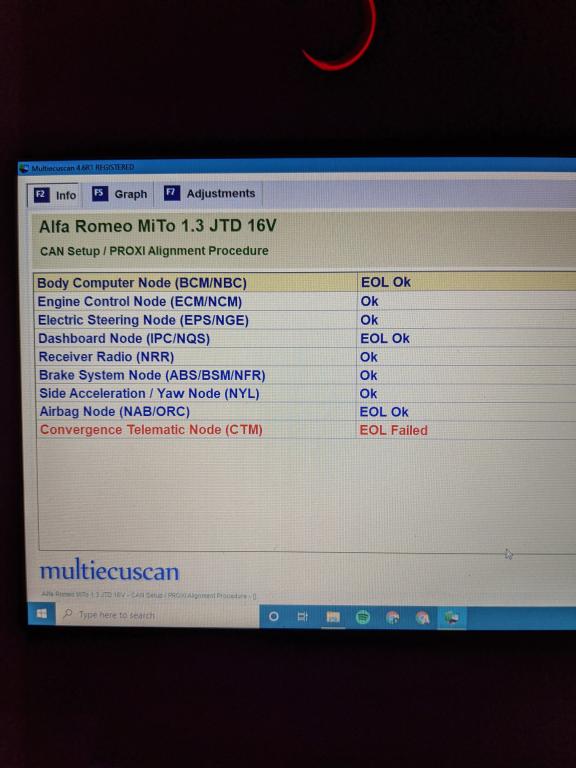

    Zmieniłem interface na 'High Speed' - niestety podczas 'PROXI Alignment' dalej wyskakują błędy Convergence Telematic Node (CTM) FAILED! - Timeout error oraz Airbag Node (NAB/ORC) FAILED! - Request out of range error. Na ekranie 'Info', na liście modułów 'Convergence Telematic Node (CTM)' jest zaznaczony na czerwono z adnotacją 'EOL Failed' - Kliknij obrazek, aby uzyskać większą wersję
Nazwa:	PXL_20201013_174814420.jpg
Rozmiar:	51.2 KB

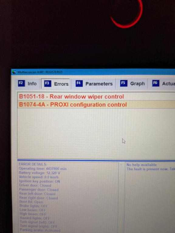

    Nie wiem czy to pomoże ale wchodząc w komputer wyskakuje też następujący błąd - B107-4A PROXI configuration control - Kliknij obrazek, aby uzyskać większą wersję
Nazwa:	PXL_20201013_174720626.jpg
Rozmiar:	37.4 KB

    to info z wycieraczką tylną może oznaczać nawet uszkodzenie body.
    Wycieraczka nie wraca na miejsce. Widziałem taki sam problem przy Fiacie Punto - planuję po prostu wymienić silniczek od wycieraczki. No chyba że just to jakiś większy problem o którym nie wiem...
    Da się je skasować?
    Tak, ale błąd wycieraczki wraca przy każdym przekręceniu stacyjki. Nie wiem co wywołuje błąd od PROXI. Czy błędy w komputerze mogą mieć wpływ na przeprowadzanie PROXI Alignment? Nawet jeżeli nie mają nic związanego z tymi modułami które nie chcą się wgrać?

    Najpierw naprawa a potem adaptacja.
    A wymiana silniczka bez potrzeby.
    Szukaj tematu o wiązce klapy.

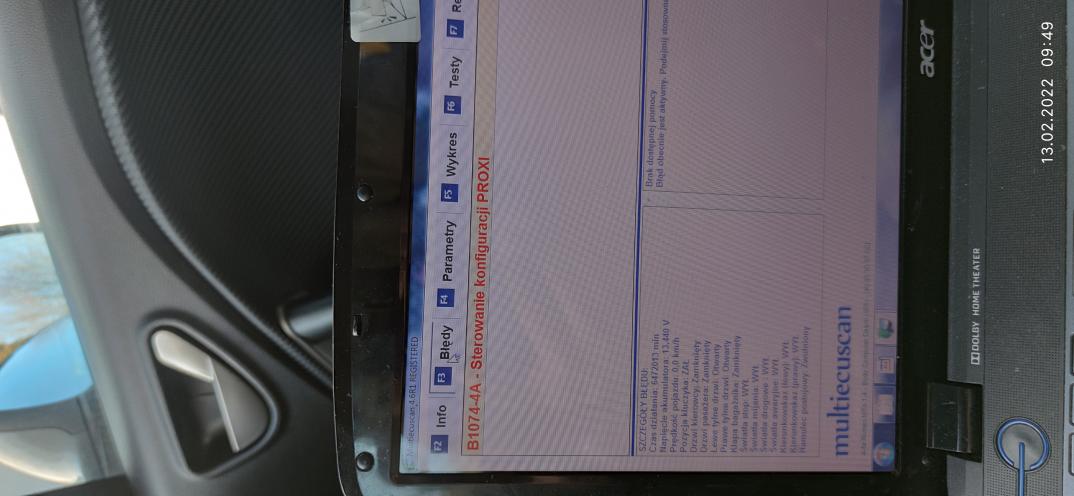

    Domyślnie Błąd B1074-4A
    Podłącze się do tematu
    Po wymianie radia na chiński 2 din
    pulsuje licznik kilometrów, po przestudiowaniu tego typu problemu chciałem przeprowadzić proxi aligment i w zasadzie by się udało tylko wyskakuje błąd B1074-4A po skasowaniu i ponownym włączeniu zapłonu błąd wraca, po odłączeniu radia jest to samo miga licznik wyskakuje ten jeden błąd a po skasowaniu go i ponownym przekręceniu zapłonu wraca i licznik nadal miga czy ktoś miał podobny problem?
Nazwa:	IMG_20220213_094924.jpg
Rozmiar:	58.1 KB
