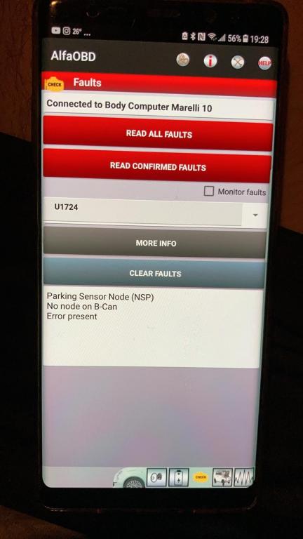

    [lang=en]Ciao! Scusa per il mio povero italiano, sono di Hong Kong.
    Sai qual è il significato del codice di errore U1724? Significa la morte dell'unità di controllo del parcheggio?

    Dzień dobry! Przepraszam za mój biedny Włoch, jestem z Hongkongu. Czy wiesz, co oznacza kod błędu U1724? Czy to oznacza śmierć jednostki sterującej parkowaniem?

    U1724 Brak Komunikacji z modułem sterującym systemu pomocy przy parkowaniu.
    W skrócie brak komunikacji po canie.

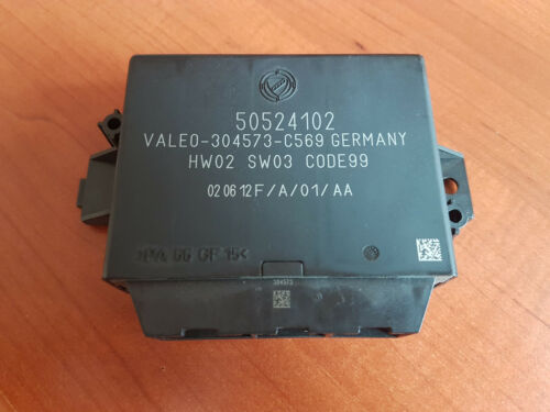

    [lang=en]Allora dovrebbe essere il problema della centralina di parcheggio?
