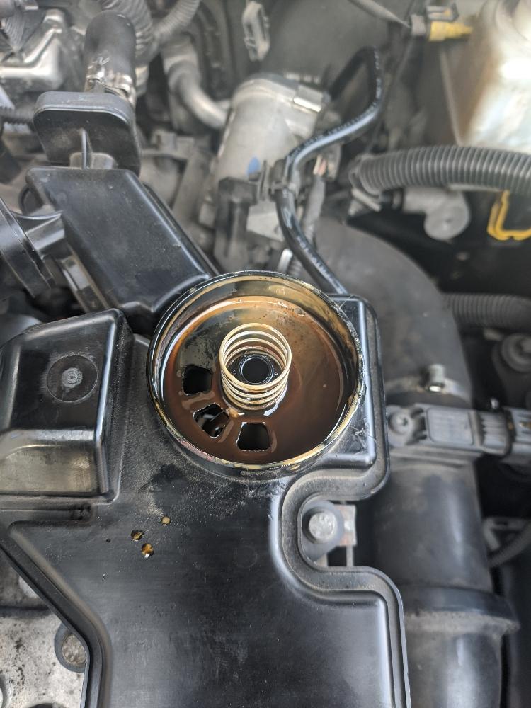

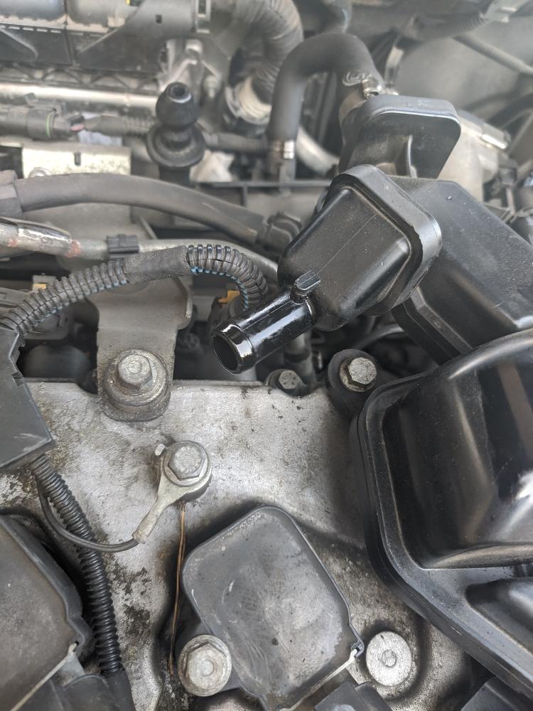

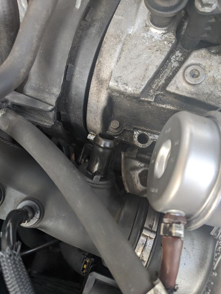

    Tak wygląda odma. Przewód łączący odmę i dolot przed turbo jest mokry w srodku ale nic z niego się nie wylewa. Gwinty od węża są mokre ale nie wiem czy to nie jakiś smar montażowy

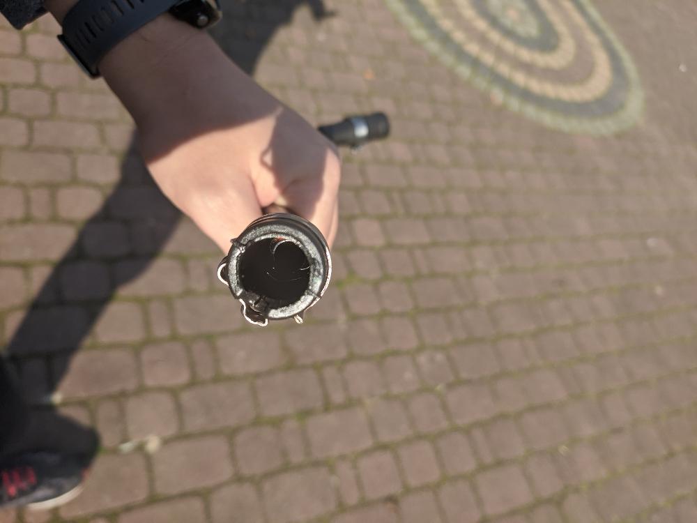

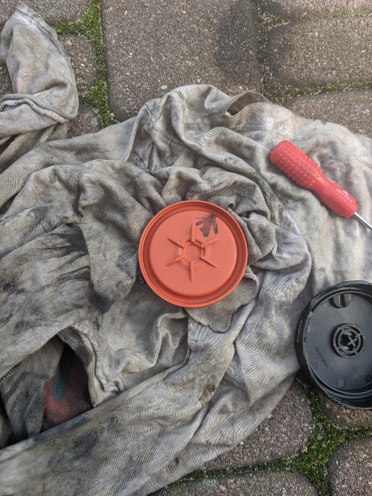

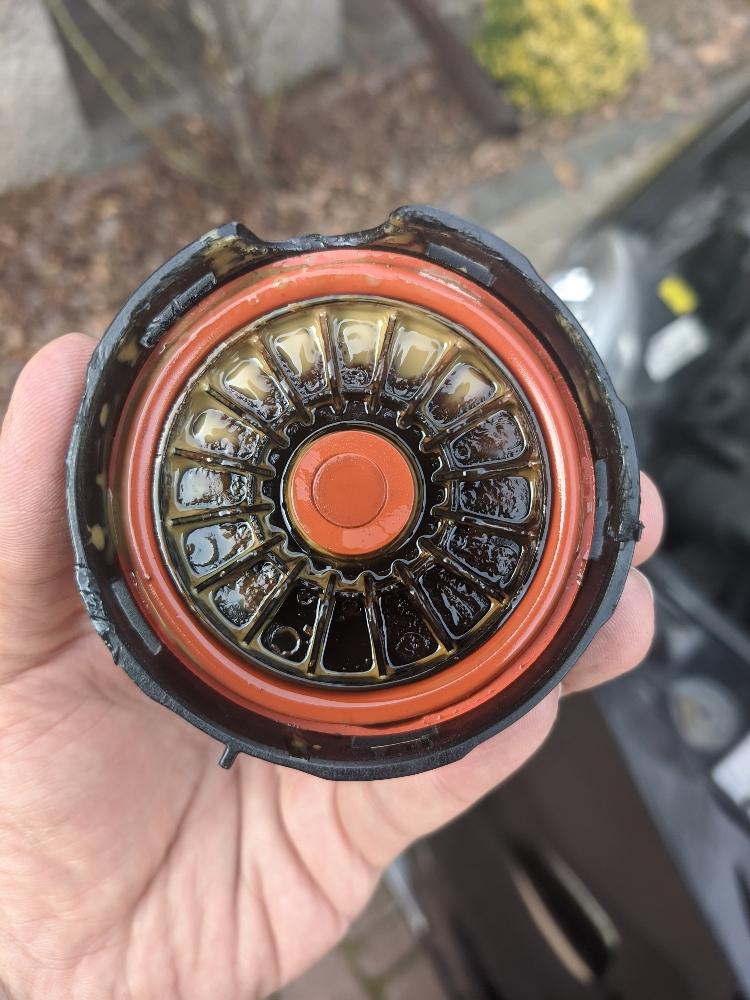

    Bałem się demontażu całej odmy ze względu na brak nowego oringa
