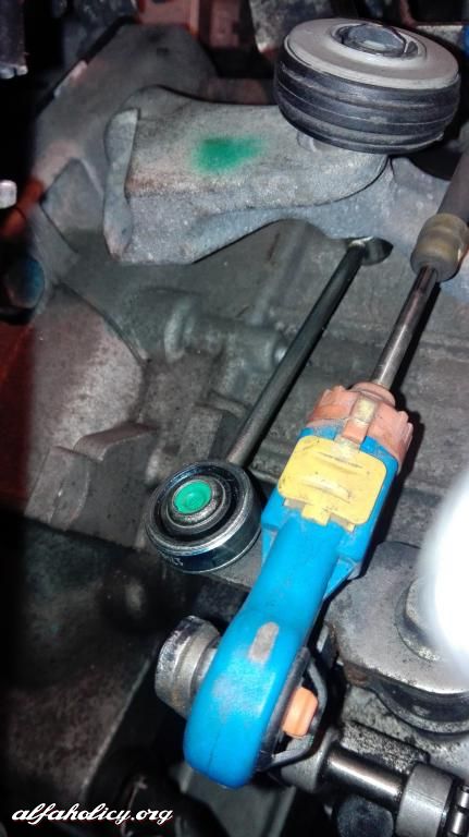

    Jakiś czas temu stałem się szczęśliwym posiadaczem Giulietty, wszystko było by super gdyby nie brak precyzji we wrzucaniu jedynki i trójki. Biegi dają sie wbijać bez "większych" problemów ale nie wierze żeby nie dało się ustawić tego tak żeby nie czuć było żadnego haczenia. Spośród wszystkich wymian eksploatacyjnych została mi jeszcze wymiana oleju w skrzyni mimo wszystko chciałbym spróbować regulacji wyżej wspomnianych cięgien. W poprzednim volvo s40 2.0d było to banalne i cała operacja zajmowała może z 5minut a tu męczę się bo nie mogę odpiąć żółtej blokady. W załączniku wstawiam zdjęcie o którą blokadę mi chodzi. Z mojej obserwacji wynika że to właśnie to cięgno odpowiada za ruch lewarka na boki i to właśnie w tej płaszczyźnie są problemy... Czytałem już inne wątki ale nigdzie nie znalazłem informacji jak wspomnianą część wypiąć a wiadomo robiąc na siłę można coś zepsuć Pomarańczowy plastik się przekręca odsłaniając mały żółty fragment ale nie wiem co dalej. Z góry dziękuję a jeżeli się mylę i nie da się tu nic wyregulować to pozostaje mi liczyć ze wymiana oleju załatwi sprawę.

    W 2.0 są skrzynie C635. W pierwszych latach produkcji (2010-2011) były wadliwe czego efektem są problemy z wrzucaniem niskich biegów.
    Ja mam samochód z tą skrzynią, ale 2012 i tutaj już tego problemu nie ma.
    Nie mówę, że regulacja cięgien nie pomoże, ale raczej jest to związane z wadą fabryczną skrzyni. Poszukaj na forum, bo sporo się tutaj o tym pisało.

    Miałem ten sam problem z "jedynką". Na zimno nie chciała dość często wchodzić za pierwszym razem. Trzeba było ponownie wysprzęglać i poprawiać wbicie biegu. Czytałem o tej "wadzie"... U mnie problem rozwiązała wymiana oleju. Dodatkowo wymieniłem uszczelniacz na cięgnie. O problemie zapomniałem, skrzynia pracuje bez zarzutu.

    No niestety albo może stety u mnie problem występuje niezależnie od tego czy auto sie zimne czy ciepłe. Auto właśnie z 2011 roku. Za wymianę oleju wezmę sie najszybciej jak będę mógł mimo wszystko chciałbym spróbować tej regulacji, zawsze jest 1/3 szansy że to zadziała bo poza tym to wiadomo może być przez wspomnianą wadę skrzyni albo po prostu olej. Dla swojego spokoju chciałbym zacząć od tego. Dziękuje za wskazówki ale typowo informacji jak "odbezpieczyć" wspomnianą przez mnie blokadę nigdzie nie znalazłem i jeżeli ktoś w prosty sposób wytłumaczył by mi to był bym wdzięczny

    Hej, a co miałeś na myśli pisząc "uszczelniacz na cięgnie"?

    Siema. Cięgno przy połączeniu ze skrzynią miałem "zapocone" od oleju. Przy wymianie oleju w skrzyni, zostało uszczelnione połączenie poprzez wymianę z tego, co pamiętam takiego okrągłego uszczelniacza. Konkretnie sam tego nie wymianiałem tylko moj kolega mechanik. Kojarzę, że wtedy wyczyścił i przesmarował również całe cięgno. W szczegóły nie wnikałem bo najważniejsza dla mnie była znaczna poprawa w kulturze pracy skrzyni i braku problemu z wbiciem jedynki. Zapocenie również nie powróciło.

    Czyli mam rozumieć ze tego niebieskiego cięgna nie da się w żaden sposób wyregulować?
