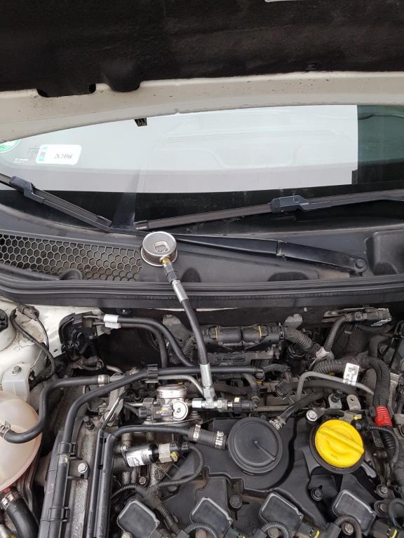

    Zaczynam od najprostyszch spraw..
    Ciśnienie przed pompa HPFP jest 5 bar (pozycja MAR), po rozruchu jest 5.5,
    Po pół godziny ciśnienie spadło praktycznie do 1bar,
Nazwa:	Resized_20201203_112325_6404.jpg
Rozmiar:	71.4 KB
    * akumulartor mam teoretycznie pol-roczny...
    Przekaźnik pompy HPFP ?
    Ostatnio edytowane przez tzebrowski ; 03-12-2020 o 12:14
    10 2005
    PL
    7,469
    Dziwne bo mi nie spadało ciśnienie poniżej 5 bar.
    Bo rozumiem ,że te 30 min to po wyłączeniu silnika
    Przekaźnik pompy z baku
