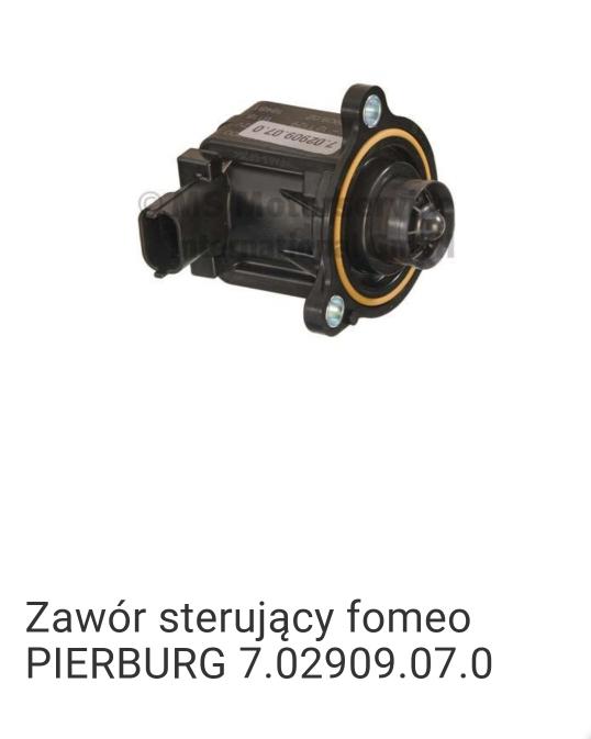

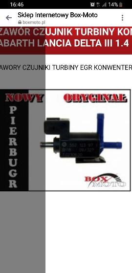

    Cześć. Giulietta 1.4 170km szarpie cyklicznie przy przyspieszaniu. W serwisie Alfa-romeo diagnostyka wykazała awarię zaworu upustowego turbosprężarki. Niestety nie dostałem dokładnego nr seryjnego części. Patrząc po necie znalazłem dwa zawory, które mogą pełnić taka funkcję. Niestety nie wiem który jest "zaworem upustowym", ponieważ nie ma takiej informacji zawartej w notce sprzedawcy. Wysyłam zdjęcia dwóch części:

    Nr katalogowy Pierburg tzw. upustowy do Garret 1446 55221800 a tu masz link do aukcji https://allegro.pl/oferta/zawor-cisn...tta-9842896544
    A tu masz używkę w bardzo dobrej cenie https://allegro.pl/oferta/zawor-bov-...446-8604521053
