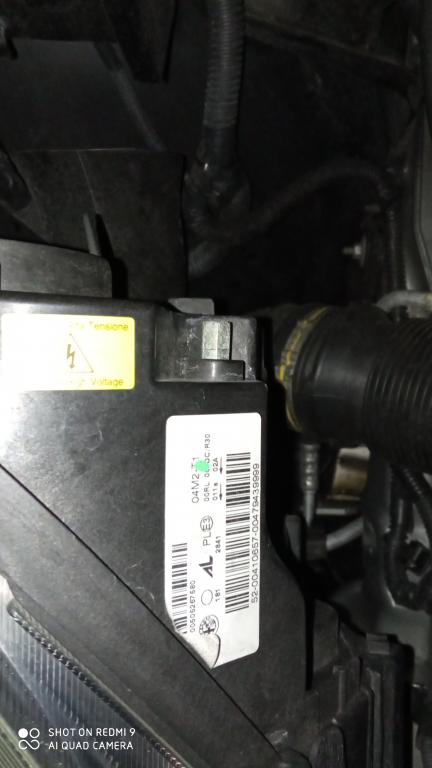

    Siema
    Chciałem wyregulować xenony w poziomie i trochę podkręciłem ta śruba ze zdjęcia ale nic się nie zmieniło, co się tym reguluje bo powiem szczerze że tak sobie podkręciłem że na pewno nie jest jak byłoKliknij obrazek, aby uzyskać większą wersję
Nazwa:	IMG_20201104_172945.jpg
Rozmiar:	34.4 KB

    To jest śruba od długich. Od xenonów masz takie plastikowe białe końcówki na inbusa

    Ten biały inbus to gora-dol , a na boki się reguluje?

    Cytat Napisał Slowhand Zobacz post
    Na boki jest na dole lampy też plastikowe pokrętło , albo inbus albo klucz , ja regulowałem kluczem

    Przekrecalem ta na dolne i światła ruszały się góra -dol tylko że szybciej niż jak ta na gorze

    Może inaczej , ta plastikowa z tyłu lampy to na boki , ta bliżej przodu samochodu to góra /dół

    Tak ta z tyłu cała czarna z zewnątrz chyba na klucz 10 w środku na gwiazdkę , jak kręciłem to się opuszczały i podnosily
