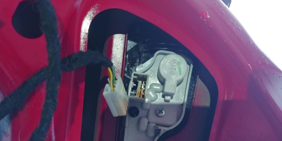

    Panowie,
    wczoraj poświęciłem chwilę na wyczyszczenie styków w lampie bo "śnieżyła".
    Temat wydaje się dość oczywisty.
    Włosi jak jeden z wielu elementów w swoich autach tak i tu potraktowali priorytetowo pod kątem estetyki, ale już nie wykonania.
    Lampa jest piękna niemniej od wewnątrz wkład lampy nie wypełnia jej całkowicie jak ma to miejsce np w przypadku czy to choćby Golfa II generacji czy opla Corsy D.
    Nieco ujawnia to poniższe zdjęcie.
Nazwa:	20201219_140938_HDR.jpg
Rozmiar:	44.0 KB
    Tu wkład ma "puste przeloty", którymi male owady bez wiekszego problemu dostanie się do lampy poprzez przez bagażnik , i nieszczelnościami w klapie lecąc do światła które dostaje się do tej przestrzeni przez lampę.
    Jak się wczoraj temu przyjrzałem to ie ma żadnego zaskoczenia.
    Ot taki fabryczny mankament.
    Pozostaje sprężarka i/lub odkurzacz i/lub płukanie lampy i/lub wymiana lampy.

    501
    No i wszystko jasne, a były teorie, że przy produkcji owad złożył jajeczka i urósł pająk czy inny gad już w lampie hehe

    Cytat Napisał Knapek Zobacz post
    Jeśli wszedł cały to dlaczego nie wyszedł?
    Prawie mnie złapałeś na chęci wejścia w nieprzyzwoity żart, ale w kwestii wejścia i wyjścia to sam rozumiesz. Owady nie są zbyt duzymi mózgowcami, a skoro dotarł już do lampy gdzie jest duzo światła to jaki gwizdek ma wracać do ciemnej klapy(?).
    Inna sprawa, że cykl zycia owada nie jest zbyt długi to i zywota dokonuje w tejże lampie.
