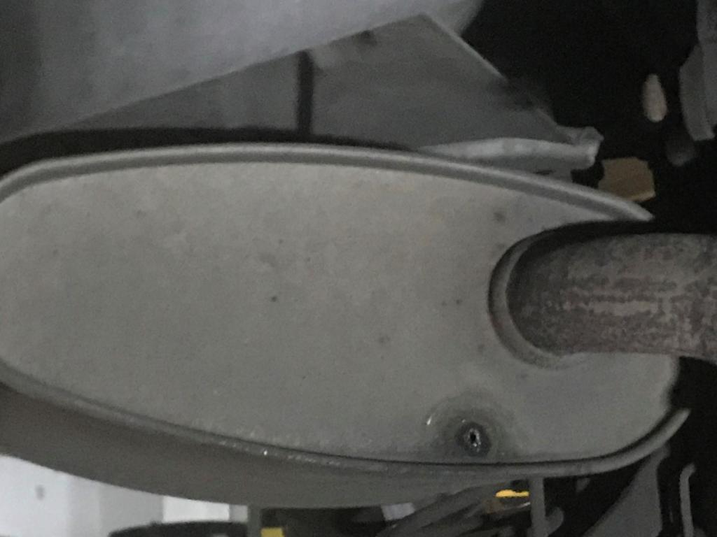

Tymczasowo zalepic, przy spawaniu od razu będzie widać jaka jest blacha wokół, czy nie będą wypadać dziury. Jak nie będą, to bym pojeździł dopóki znowu coś nie wyjdzie i wtedy wymiana.
"Ważniejsza od celu podróży jest radość z podróżowania" - Soichiro Honda
Niczego nie spawaj ani nie zalepiaj, chyba że chcesz żeby Ci tłumik zgnił w ekspresowym tempie. Ta dziura ma tam być
Tlumiki koncowe maja dziurki fabrycznie nawiercane, moj np ma dwie..
żeby jeszcze wytłumaczyć autorowi wątku, po co one są - mają za cel możliwość wycieknięcia zkondensowanej wilgoci w tłumniku, żeby się w nim nie zbierała, i jak pisali koledzy powyżej, obniżyć tempo jego rdzewienia
