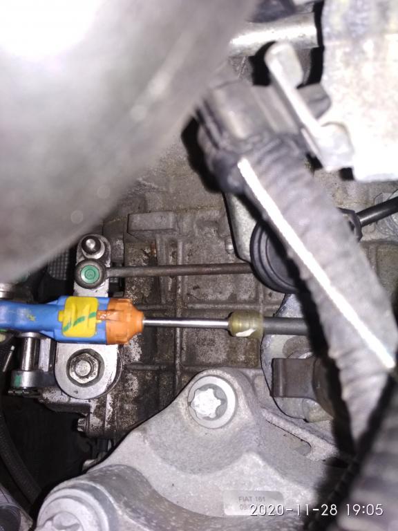

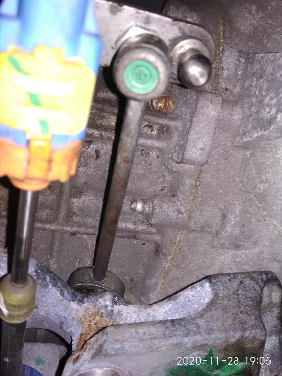

    Planuje zrobić shortshifter do mojej Julki,tylko nie mogę ściągnąć tego cięgna z przegubem gumowym,wygląda ze musi zejść na siłę,ale boje sie ciągnąc zęby nie urwać,chciałem zdjąć cały mechanizm to znowu wystąpił problem z odpięciem linki...tez nie wiem jak to rozpiąć i nic nie urwać,a przy okazji jak ktoś montował już shiftera to może ma do sprzedania oryginalna blaszkę wybieraka,bo planuje samemu taki wykonać,ale przez ten otwór z gwiazdka ciężko będzie to zrobić w warunkach domowych,co innego jakbym miał gotowy oryginalny wybierak(blaszkę z gałka),bo jak coś nie wypali to nie chce zostać z popsutym moim jedynym wybierakiem. Niestety trzeba dorobić też nowy łącznik kulowy,wiec proszę by ktoś mógł mi podać ich średnice?

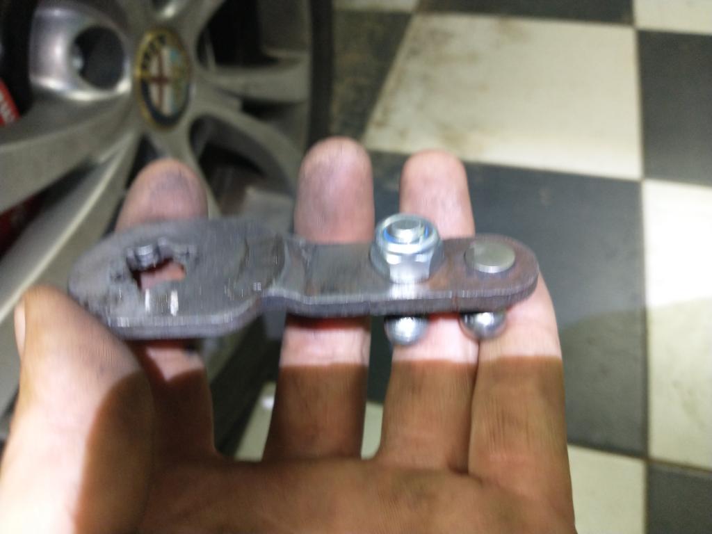

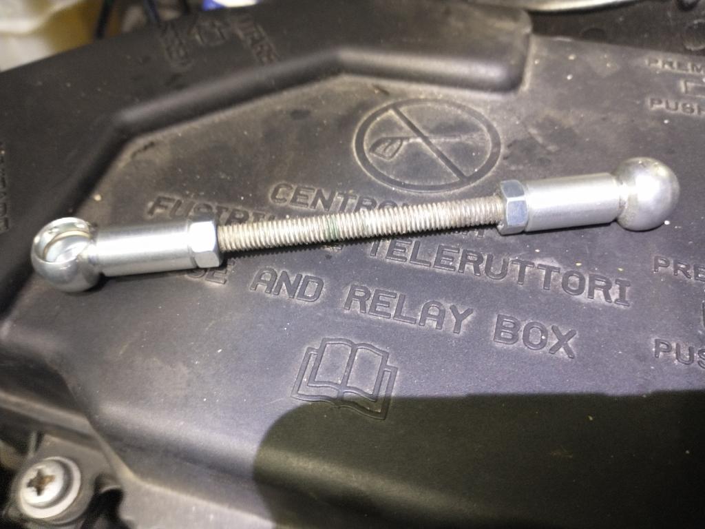

    dobra schifter zrobiony...wersja dla ubogich koszt 0zł,bo użyłem mocowania siłownika klapy z jakiegoś auta i zamontowałem 50mm od osi wybieraka(ori bolec 60mm) i teraz mam wybór ori skok i krótki,trzeba tylko łącznik oryginalny zamontować na odwrót bo nie mieści sie ten duży gumowy przegub,albo trzeba kupić dwa metalowe przeguby i zrobić łącznik taki jak w noviteku(koszt 20zł) a efekt petarda Przy okazji skasowałem luzy wzdłużnie i poprzeczne(wytarta stal wybieraka)

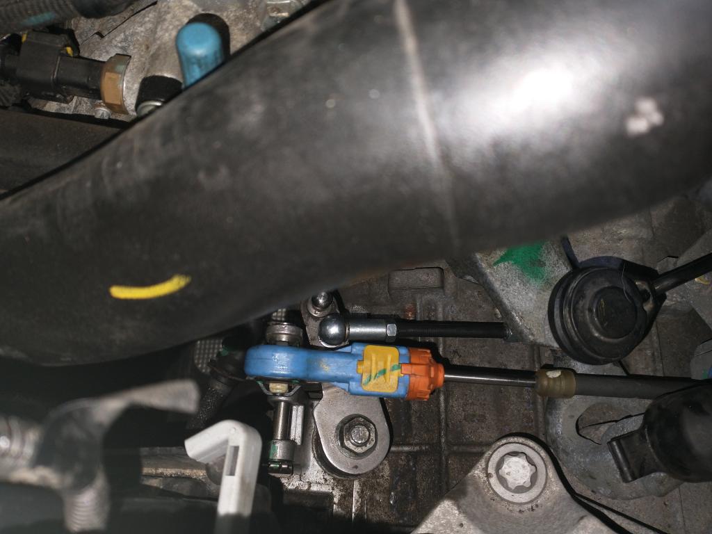

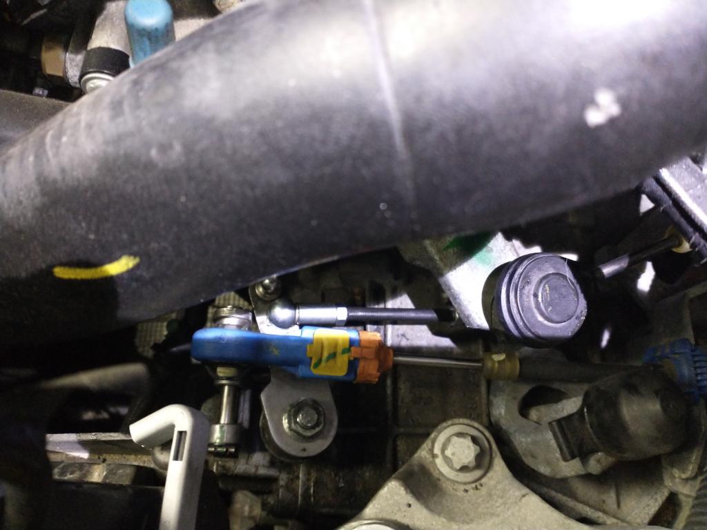

    zdjecia gotowego
