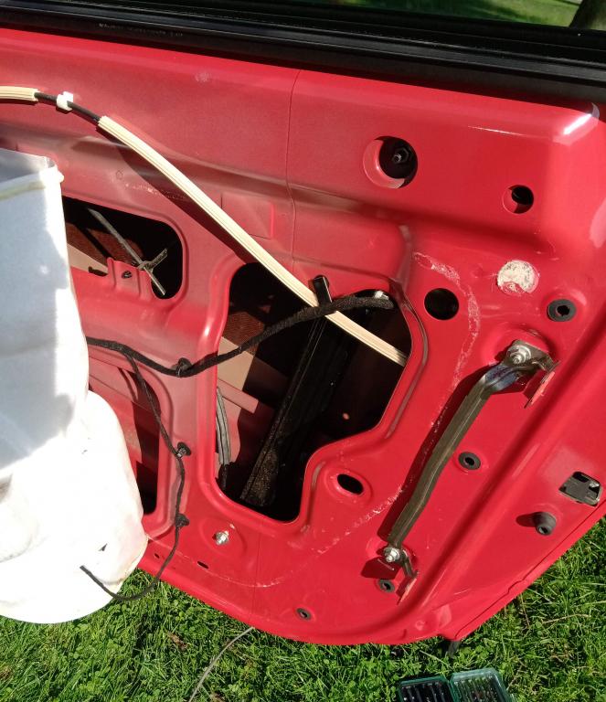

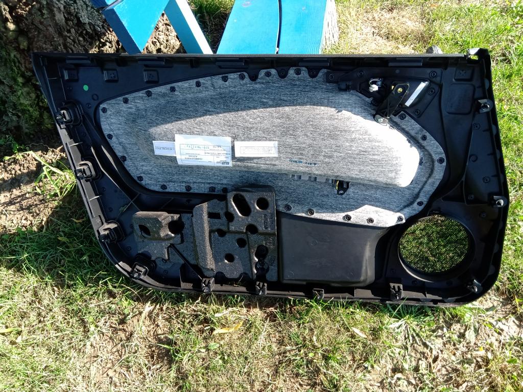

    Jeżeli faktycznie jest aż taki opór na tym kółku, to moim zdaniem reszta elementów też cierpi i chyba lepiej zająć się tym wcześniej. Z tym demontażem nie ma tragedii, a zaczepy nie trzymają tak mocno. Jedynie do tej gąbki uszczelniającej przyda się suszarka do odklejania/przyklejania.
Nazwa:	IMG_20200820_164938.jpg
Rozmiar:	232.1 KB
Nazwa:	IMG_20200820_164532b.jpg
Rozmiar:	83.4 KB

    Przy otwartych drzwiach szyba także szwankuje.
    Jedno też zauwazyłem - wiadomo przy otwieraniu drzwi szyba lekko się opuszcza. W drzwiach u kierowcy (tych z awarią) jakby opada mniej tzn okolo 1 cm, gdzie przy prawych opada okolo 2 cm.
    Moze mieć to jakis zwiazek ?
